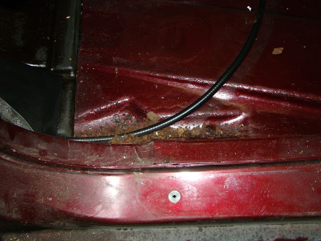

Hier ein Rost Update aus unserer Schlachtung:
Unter dem Steuergerätekasten, ist aber noch nicht so schlimme wie unter dem Lufi.

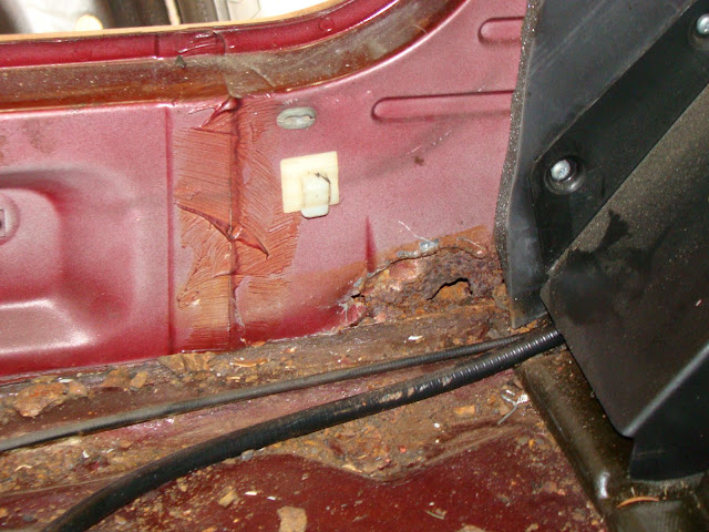

Und hier Fahrerfußraum (von der Beifahrerseite, wo es schlimmer ist, habe ich leider noch immer kein Foto):
lg Thomas

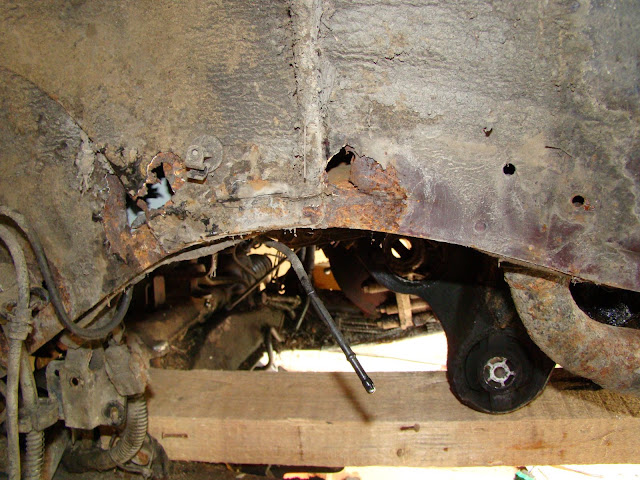

Weiteres Rost Update:
Radkasten rechts

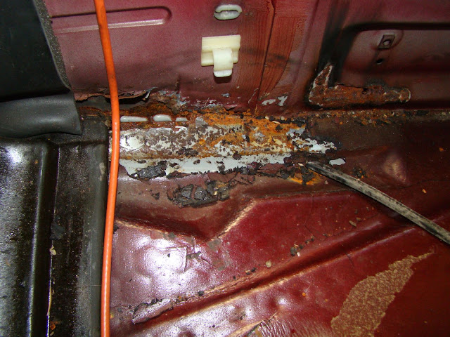

nochmal besser: Fahrerfußraum Einstieg

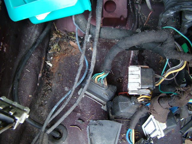

hier nun auch die Beifahrerseite:
Diese Bilder sollen helfen, bei einem XM Kauf mögliche Roststellen vorher zu begutachten. Die beiden letzten Bilder hängen sicher mit dem Rost am Schweller zusammen, vielleicht sind diese Roststellen auch erst durch eine unprofessionelle Schwellerreparatur entstanden. Ich denke da an Schweißen, wo es eventuell die Schutzschicht weggebrannt hat - wäre das möglich??
lg Thomas
Nicht nur möglich, sondern wahrscheinlich - nach den Spuren zu urteilen (rechts)
Gruß Detlef
