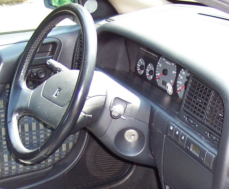

Also meine Temp.Anzeige ist auch im DZM integriert. X1 Bj 94. Beim X2 ist sie wo? In der Uhr integriert?
Nen neuen Spiegel wirst du nicht brauchen. Ist ja eigentlich ziemlich wutscht, wo der Sensor hinkommt, hauptsache "draussen". Ausserdem wird man höchstens ein passendes Loch in den Spiegel bohren müssen, wenn überhaupt.
Ach sorry, ich kenne ja nur den X2 so wirklich, da sitzt die Außentemperatur bei der Uhrzeit in der Schalterleiste.

Also am Kombiinstrument ist nix vorbereitet, es müsste also eins mit Display rein. Am Außenspiegel Fahrerseite ist an der Unterseite so ein ca. 5mm großes Nupsi dran. Auf der Beifahrerseit gibts das Ding nicht. Ist das der Fühler?
Das ist er mit ziemlicher Sicherheit ! Zur Kontrolle: Spiegelglas abmachen (oben mittig hiter dem Glas sind zwei kleine Klammern sichtbar, diese nach innen und hinten aus den Halterungen drücken und das Glas fällt heraus). Dann hast du freie Sicht auf das Innenleben. Wenn du den Fühler drin hast, hast du wahrscheinlich bereits nicht mehr den originalen Spiegel dran. Spannend, ob die Kabel abgeschnitten wurden oder nicht...
Die Frage und eigentliche Herausforderung ist natürlich, wie du eine evt. andere Tachoeinheit mit der Temp.-Anzeige verdrahtest. Tachoeinheit + Schaltplan könntest du von mir bekommen (Sagem oder Jaeger).
Torsten
hab gerade mal nach gesehen. Es ist kein Sensor drin. Nur ein Loch, wo das Ding wahrscheinlich reingesteckt wird. Kabel sind auch keine vorhanden.
Ich glaub, das wird mir zu anstrengend den ganzen Kram da reinzubasteln.
