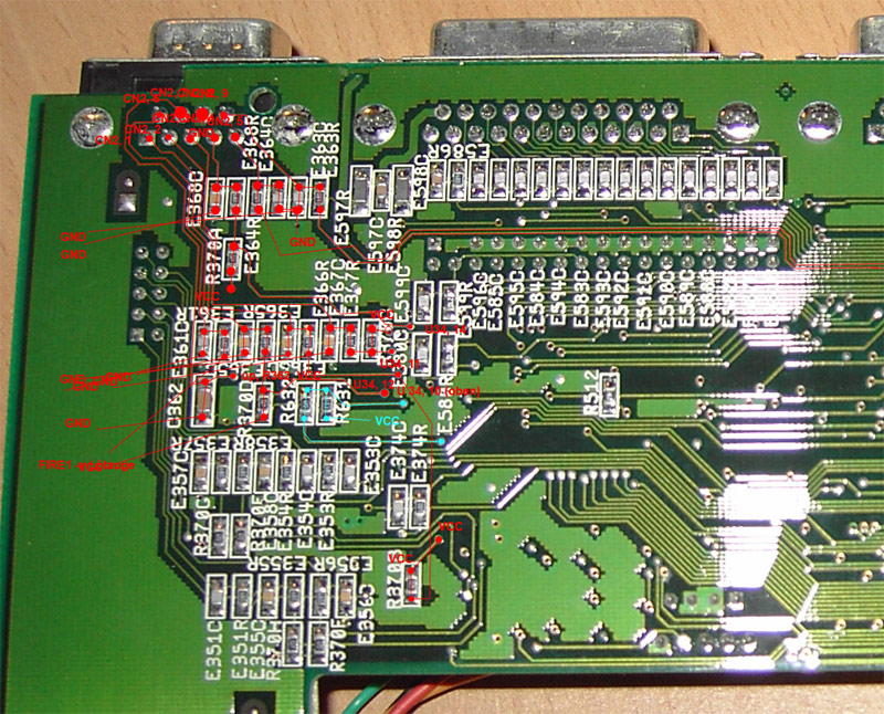

Hm...von hier aus siehts schwer nach seriellem Interface mit ein wenig Schutzbeschaltung aus und jemand hat versucht den Signalverlauf zu analysieren. Ist es das, was du wissen wolltest? Könnte aber auch ein Joystick-port sein, da GND an der DB9 auf dem falschen Pin liegt. Ein weiterer Hinweiß könnte die bezeichnung "Fire" eines der dargestellten Signale sein.

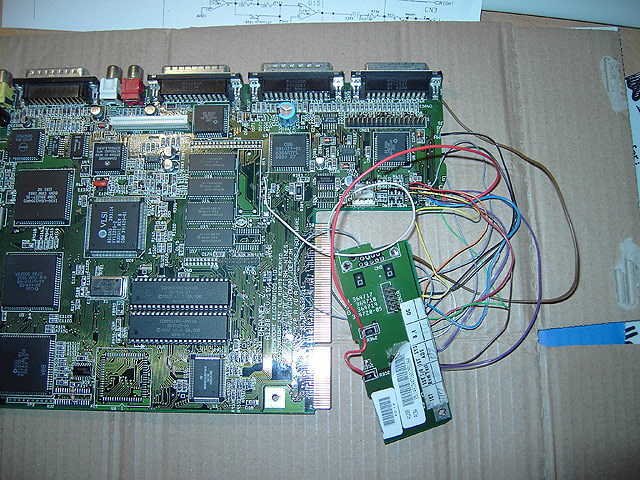

Aber #2 und #3 treffen es am besten. Es sind die Maus-/Joystickports, an denen ich den Signalverlauf nachverfolgt habe. Und es ist ein C=-Rechner, aber viel neuer als Plus 4 oder so.
Die Frage tendierte mehr in die Richtung, wozu man solche Signalverläufe wohl speziell an diesem C= nachverfolgt, zumal sie nicht defekt sind. Also: wozu und an welchem allseits geliebt und gehassten Rechner?
Vielleicht hilft das folgende Bild weiter (sonst geb' ich den Thread auf):

Welcher Rechner?: Sieht nach "AMIGA 1200" aus.
Wozu?: Keine Ahnung. Irgendein Interface-Anschluss? Ich hatte mit C= nicht wirklich viel am Hut.
Kommt ja doch noch was.
A1200 ist völlig korrekt. Wozu? Gute Frage.

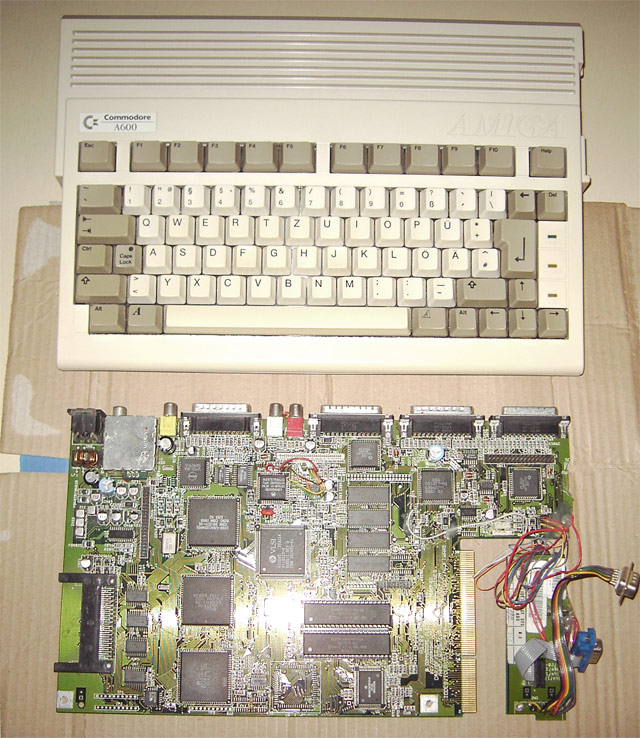

Wer den A1200 kennt, müsste auch den kleinen A600 kennen. So einer ist mir just vor kurzem in die Finger gekommen. Sehr hübsch, sehr kompakt, leider im Vergleich zum A1200 völlig lahm (wenn man davon heute überhaupt noch sprechen kann), schlechtere Grafik, nur 16 Bit Bus und so gut wie nicht zu erweitern (beim A1200 geht da doch einiges). Von der Größe her aber viel handlicher und netter.

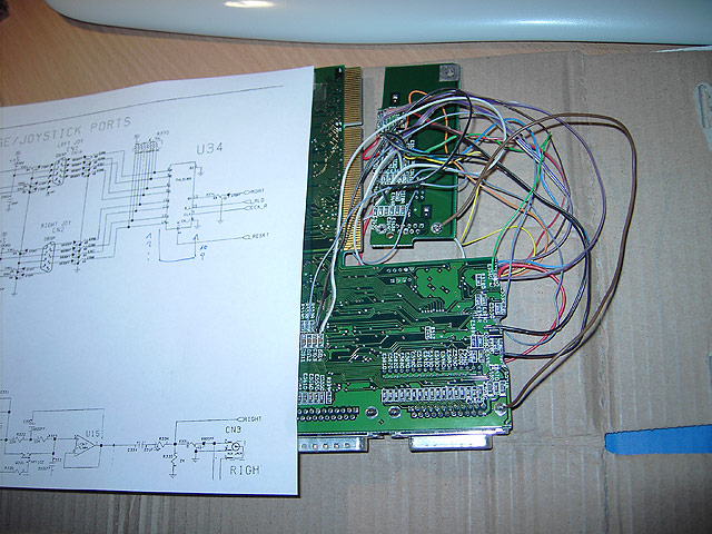

Leider kann man das A1200-Board nicht einfach in ein A600-Gehäuse verpflanzen, weil die Platine viel zu lang ist und weil die Tastaturmatrix nicht übereinstimmt. Muss man dann absägen (Multilayer, 4 Schichten), anders wieder zusammenlöten und den Tastaturcontroller anders ansteuern:

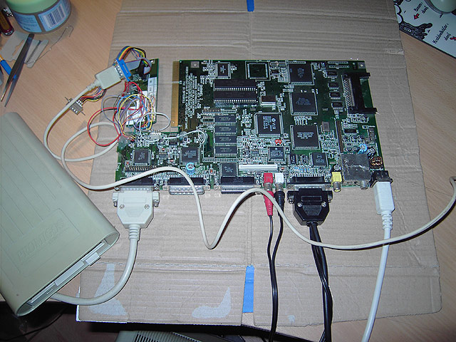

Kleiner Testlauf zwischendurch (funktioniert astrein das Ding):
Und da soll er dann rein:
War halt grade etwas euphorisch, dass das ganze noch funktioniert. Wenn alles soweit fertig ist, wird eine Prozessorkarte da reingebogen ;)

Tja, ich hatte erwartet, dass spätestens beim zweiten Bild in #5 jeder C=-Kenner sofort selbst drauf gekommen wäre, was das werden soll (und gesagt hätte, dass es nicht geht).
