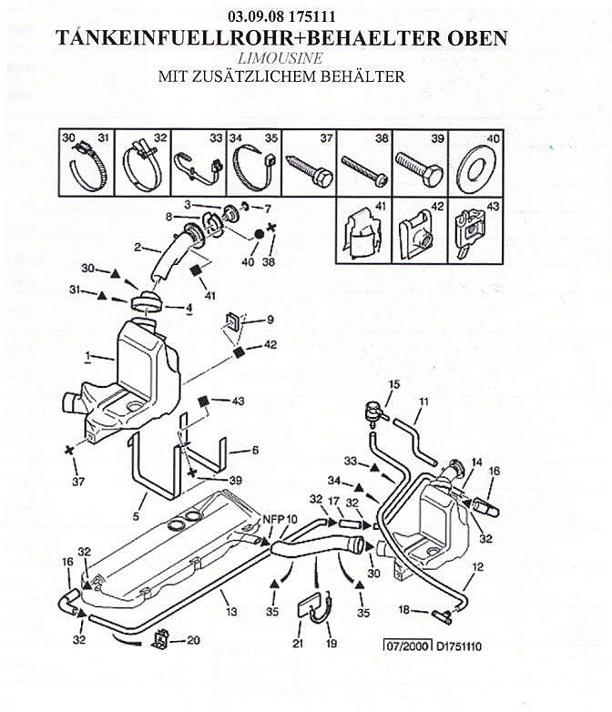

24. Oktober 200818 J. Hallo zusammen und guten Morgen, ich bin in diesem Forum neu; ich habe von einem Rentner einen optisch und technisch noch ganz ansprechenden BX 14 als Alltagsfahrzeug für mich übernommen; außer Auspuff, Reifen und einigen Kleinteilen habe ich noch einen Mangel:Der Tankdeckel verriegelt nicht,weil das Gegenstück fehlt. Da muß am Tankstutzen die Befestigung abgebrochen oder weggerostet sein. Bei Citroën ist auf den Zeichnungen nicht klar erkennbar,ob das zum Tankstutzen gehört, als separates Teil ist es nicht auffindbar. Kennt vielleicht jemand eine Bezugsquelle, hat ein überschüssiges Teil, oder kann vielleicht mal ein Bild machen? Vielen Dank voarb. Wolfgang

25. Oktober 200818 J. Ersteller Ja, vielen Dank. Das versuche ich auch. Das heißt, ich brauche "das Rohr" und die "Dichtung" gemäß Zeichnung, also Nr. 2 und Nr. 8.
25. Oktober 200818 J. Hallo, nicht alle BX 16 oder 19 haben diesen Zusatztank!Das Teil ist noch bei Citroen erhältlich, kostet aber ca. 63 €. Ich habe den kurzen Stutzen vor einigen Monaten gekauft, der Lange kostet aber nicht mehr Geld.Ich finde, der Preis ist heftig! Der lange Stutzen findet sich auch in den Dieseln.In Frankreich findest Du die Stutzen in gutem Zustand auf dem Schrott, dies ist hierzulande eher schwierig(Salz).Die Dichtung ist extra, aber Du kannst diese auch selbst machen. Grüße
