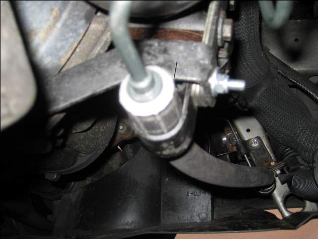

ja ich vermute stark, dass es sich um die Leitung vom X2 handelt, da es einen Adapter für diese Leitung gibt. Habe allerdings noch eine andere Frage. Zwei der Schrauben für die Befestigung der Leitung halten leider nicht mehr so toll. Die am Druckregler vorbei geht und die überhalb des Druckreglers alle anderen halten einwandfrei. Die eine Mutter der Schraube die am Druckregler vorbei geht habe ich leider nicht mehr gefunden, da muss ich mir noch eine neue Mutter besorgen, es scheint sich um keine M8 Mutter zu handeln, da diese zu groß ist, zwar passt und hält diese einigermaßen ist das evtl. ein Zollgewinde? Bei der Befestigung überhalb des Druckreglers hielt das Gewinde für die Schraube nicht mehr, da beschädigt/verrrostet. Habe dann eine kleinere Schraube durch das Gewinde durchgesteckt und dann zur Befestigung auf die Schelle eine Metallplatte aufgelegt (siehe Bild). Kann man das so lassen? Zur Sicherheit habe ich die Mutter noch mit Loctite (mittelfest) versehen.
Kann man dies so lassen?

habe noch die Frage ob man die Befestigung der Leitungsschellen so lassen? Diese sind mit Loctite (mittelfest) zusätzlich gesichert.

habe noch eine letzte abschließende Frage. Habe alle Schrauben der Leitung nochmal festgezogen, und die untere Schraube die den Gummischlauch unterhalb des Druckreglers festhält gegen eine neue Schraube (siehe Bild, und schwarzer Strich, diesen Zwischenraum zwischen Leitung und Befestigung meine ich) ausgetauscht. Mir ist aufgefallen, dass das Halteblech von der "Blechummantelung" des Gummischlauches nur ca. ein bis 2 mm entfernt ist, ist dies normal, nicht dass mir da irgendetwas durchscheuert an der Leitung?

vielen Dank für die Antwort. Es geht nur um die Befestigung der flexiblen Schlauchleitung an der Halterung, mir ist eben aufgefallen, dass da vielleicht noch 1-2 mm Luft zwischen der Halterung und der "Blechummantelung der Leitung" sind, nicht dass da die Leitung später aufscheuert (siehe Bild und schwarzer Strich im Bild, diesen Zwischenraum meine ich von meinem vorigen Beitrag)
Vielleicht kann mir jemand sagen ob man das so lassen kann?

Diese Halteschelle ist doch so gebaut das sie die Leitung klemmt wenn man die beiden Arme der Schelle zusammenspannt, das hat bei dir Spiel ? Dann leg was zwischen Leitung und Schelle unter zB dünnes Blech, verzinkt. Gruß Matthias
