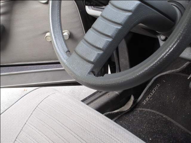

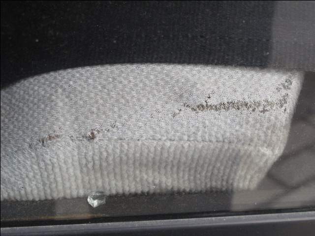

Die Instrumentenbeleuchtung hat einen Wackelkontakt. Die Düse der Scheibenwaschanlage rechts ist abgebrochen. Das Lenkrad ist ziemlich bröselig. Das Armaturenbrett zeigt auf der Ablagefläche oben risse. Der Heckscheibenwischer hinten geht nicht mehr richtig (muss möglicherweise aber nur neu festgeschraubt werden). Die Heckscheibenheizung zeigt auch keine große Wirkung mehr. Der Außenspiegel rechts ist abgebrochen (da müsste eigentlich einer vom CX passen). Innenraum und Polster müssten gründlich gesäubert werden. Vor allem aber muss dringend etwas gegen den Rost an den Türfalzen getan werden.
Und ja, eigentlich stören mich auch die vielen Beulen und Dellen und Kratzer im Lack. Meine Frau meint zwar, das sind Gebrauchsspuren und sie gehören als Original-Patina zu dem Auto (es kommt schließlich auch aus Frankreich), aber ich finde schon: Ohne Dellen sähe der Wagen schöner aus. Hinzu kommt: Am hinteren rechten Kotflügel ist direkt am Scheibengummi der Klarlack ab. Das möchte ich ungern so lassen.

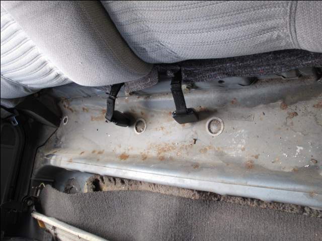

... als ich den GSA vor 2 Jahren aus Frankreich geholt hatte, waren noch gar keine Rostprobleme vorhanden... das Beschriebene schockiert mich etwas.
Die Motorentlüftung war in der Tat eine typisch französische Notlösung.
Die übelste Beule ist die rund um den Tankdeckel. Wird wohl etwas aufwendiger, die zu beseitigen... ansonsten wünsche ich dennoch viel Freude mit dem seltenen Exemplar.
@ Jörg: Ja, ein frischer Zahnkranz wäre nicht schlecht. Ich schreib Dir mal ne PN ...
@ ekki: Die Roststelle war unter der Seitenverkleidung versteckt. Wenn man nur die Bodenmatte rausnahm, sah man nichts. Man musste die aufgeklebte Stoffverkleidung vorsichtig abmachen, um den Rost zu sehen. Ich bin nur deshalb drauf gestoßen, weil ich die Klappe zum Höhenkorrektor abgeschraubt habe und mir dabei eine kleine Ausbeulung in der Stoffverkleidung merkwürdig vorkam. Glücklicherweise war es nur eine kleine Stelle.
Die Mängel gehen auch in Ordnung. Es ist halt ein 25 Jahre alter Gebrauchtwagen, der nur mäßig gepflegt wurde. Aber wenn man jetzt ein wenig Arbeit reinsteckt, kann man ihn noch erhalten.
Eine typische Roststelle habe ich noch vergessen: Dieses Hohlraumprofil am Motorunterzug, an dem der Stoßfänger festgeschraubt ist, muss auch geschweißt werden. Das werde ich in der Winterpause in Angriff nehmen. Dann kann ich bis April auf eine Holhraumkonservierung sparen ;)
