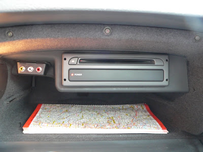

Das VDO-Navi sieht so aus:
Es gibt unterschiedliche Aussagen darueber, auf welchem VDO-Modell genau das Navi basiert. Wenn man bei Navteq im Online-Shop nach Updates sucht, wird man (nach Angabe des Fahrzeug-Modells und -Baujahrs) zu CDs fuer CARIN-Systeme geleitet.
In http://forum.andre-citroen-club.de/showthread.php?t=35668 wird es ebenfalls als modifiziertes CARIN bezeichnet.
Dieses Modell kann offenbar von Haus kein TMC, und es ist unklar, ob man ein TMC-Modul (z.B. VDO MT5000) nachruesten kann. Laut http://forum.pocketnavigation.de/tid1000011-sid.htm ist dies nicht moeglich. Hat jemand andere Erfahrungen?
Gruesse,
Dirk
