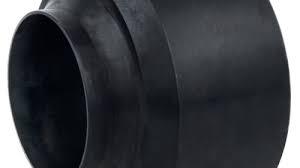

Normalerweise gibt es einen gleichstarken Bolzen mit Gewinde der die Plastiknase entsichert die den Bolzenhält,und schon läßt er sich heraus ziehen.Der Sicherungring beim neuen Lager
 rastet dann in der Druckplatte automatisch ein. Es gibt auch die Version mit dem gekerbten Bolzen für den es einen Abzieher gibt.Bild Nr.3
Auf Bild 4 siehst du das werzeug um das Ausrücklager aus der Druckplatte zu entfernen.( wenn es zb. noch gut ist )......Kupplung – KS Tools Premium Werkzeuge – Werkzeuge-24.de... .....gibt es auch als Original-Werkzeug.
