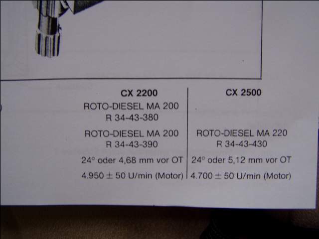

Moin,
im Reperaturhandbuch Nr. 850 Band VI steht für die Einspritzpumpe Roto-Diesel, Typ DPA MA 220 Ref. R 34 43 430 mit elektrischer Stopbestätigung ab Baujahr 6/1976 für den CX 2500

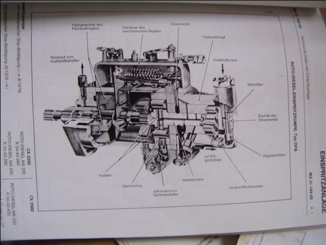

Habe mal das Werkstattbuch fotografiert. Vielleicht hilft es Dir weiter.
