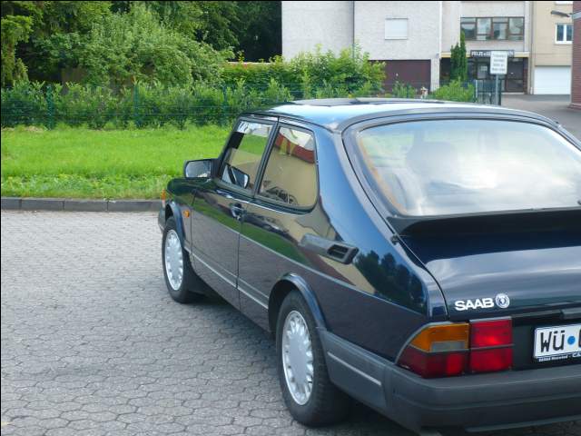

Also bei meinem Saab sah der 20 Jahre alte Lack, der vorher nachweislich nie poliert wurde nach einem Durchgang so aus:
http://bilder.citdoks.de/pics/Saab%20001_640.jpg
http://bilder.citdoks.de/pics/Saab%20002_640.jpg
http://bilder.citdoks.de/pics/Saab%20003_640.jpg
Mittlerweile bin noch einmal mit dem ganzen Programm drüber und der Tiefenglanz und die Brillanz sind nochmal einen sichtbaren Tick besser geworden.
