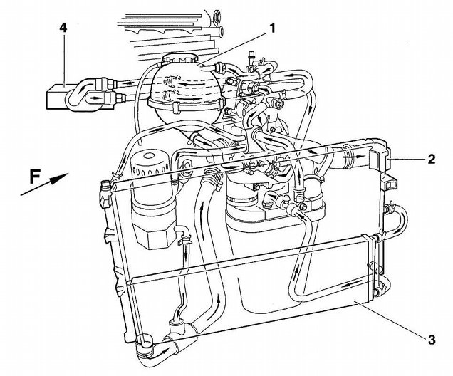

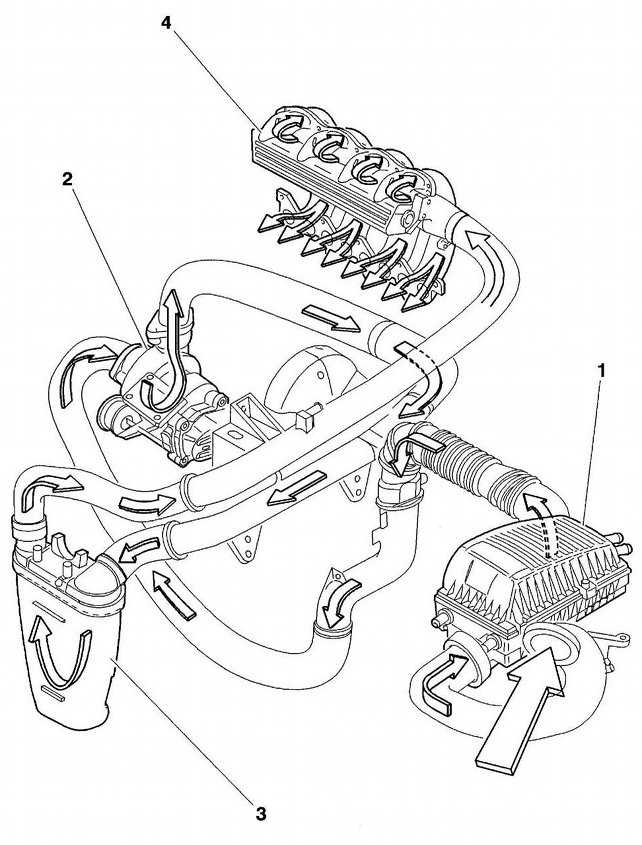

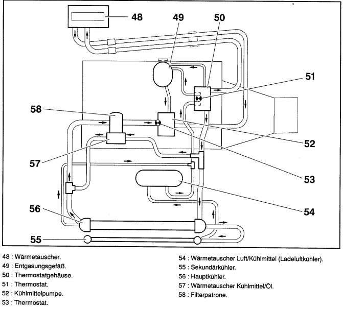

13. Juni 201115 J. Ob der kleine Kühler mitmacht, hängt vom Hilfsthermostaten ab. Aber so wirklich 100%ig hat dieses Kühlsystem wahrscheinlich sowieso noch niemand verstanden. Wäre vielleicht ein guter Zeitpunkt, die Kühler gegen neu zu tauschen? Die sind bekanntlich nicht besonders haltbar, mit Dreck kommt Gammel, mit Gammel kommt Loch. Ich habe selber schon den vierten drin, 4 jahre "alt" und ich mache mir bereits sorgen. Das mit dem nicht-angeschlossenen Schlauch habe ich nicht verstanden, sollte eigentlich nicht sein. Der Ladeluftkühler ist ja wohl angeschlossen, sonst würde es ja plätschern... Vielleicht helfen diese Zeichnungen Kühlwasserkreislauf und Luftversorgung ein wenig? Bearbeitet (13. Juni 201115 J. von Gerhard T)
13. Juni 201115 J. Hallo, evtl. ist es der Luftschlauch der zum Steuergerätekasten führt und vorne an der Spritzwand der Kühler steckt. Gruß Icksemm
