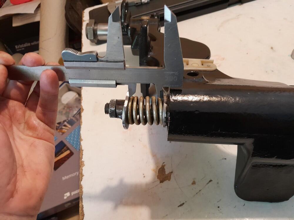

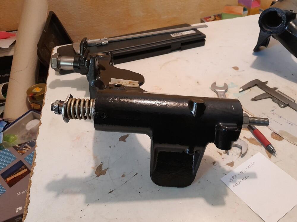

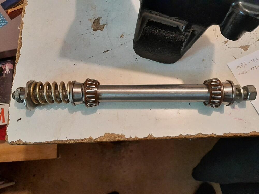

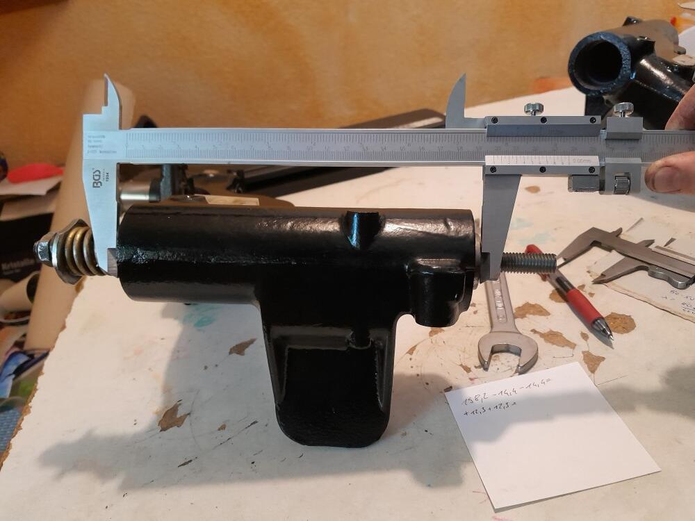

13. Oktober 20251 J. Moin, da der Titel am besten zu dem passt was ich fabriziert habe, möchte ich diesen "Kapern" 😉.. Ich habe die Schwingarmlager von meinem Xantia (X2.. sollte aber seit CX der gleiche Kram sein..) gewechselt und ein paar Bilder dazu gemacht..: Das ist mein „Einstellwerkzeug“. Dieses besteht aus einer Feder, für die ich mit einer (improvisierten) Federwaage die Länge ermittelt habe, bei der sie die geforderten 500N (der Wert stammt aus dem CX- Reparaturhandbuch..) aufbringt. Einem alten Lagersitz (diese sind breiter als die dort eigentlich sitzenden Druckstücke, wodurch man nicht mit dem Führungsrohr in Konflikt kommt. Außerdem bieten sie sauber geschliffene Anlageflächen, was gut für die Messung ist), dem neuen Lager, und dem Führungsrohr aus dem Überholsatz (dieses ist minimal kleiner im Durchmesser als das original, wodurch die Lager gut darauf gleiten können). Und halt dem Lager und einem zweiten alten Lagersitz für die Gegenseite, sowie einer Gewindestange mit entsprechenden Scheiben und Muttern. Ein kleines Wort zu dem Überholsatz: das Führungsrohr ist nicht nur wenig Maßhaltig, es hat auch an den Enden Fasen, die dort nicht hingehören. Damit ist es eigentlich vorprogrammiert, dass es sich in den Achskörper eingräbt und der ganze Lagerkrempel damit zu Klump geht.. Die Druckstücke in den Dichtringen sind auch nicht geschliffen, oder sonst etwas. Das Hüllrohr (das Kunststoffdingen) ist auch zu lang. Ich habe also von dem Überholsatz lediglich die Lager selbst und die Dichtringe verwendet. War wohl zu billig gekauft… So sieht das Ganze dann eingebaut in dem Schwingarm aus. Die Lager hatte ich etwas geölt und vor dem Messen mehrfach gedreht, damit sie sich setzen können. Hier wird die Federlänge gemessen, die vorher mit einer Federwaage bestimmt worden ist. Wenn man sich eine neue Feder dafür Kaufen will (beispielsweise bei Gutekunst), kann man sich die benötigte Länge auch dort aus den Berechnungstools herausholen. Jetzt wird die „Breite über alles“ gemessen. Von dieser wird die Breite der beiden alten Lagersitze (Werkzeug) abgezogen, die breite der beiden Druckstücke hinzugerechnet und die Breite des verwendeten Führungsrohres abgezogen. Tadaa.. Heraus kamen bei mir Werte von 0,3 und 0,4mm. Die Lager sind wohl doch nicht so Maßhaltig wie teilweise angenommen wird (gut, der ganze Lagersatz war bisher keine Offenbarung.. ich hab aber grade nichts anderes da..). Die originalen Einstellscheiben waren jedenfalls mit 0,8mm doppelt so stark wie das, was ich mir hier zusammengezaubert habe. Ob die Lager mit den originalen Scheiben also lange leben würden, darf bezweifelt werden. Der Rest ist einfaches zusammenstecken. Dabei sollte man die Einstellscheiben zuerst einfädeln, bevor man den Dichtring auf der entsprechenden Seite in den Schwingarm drückt. Sonst kann man sich mit den Scheiben den Dichtring beschädigen. Als Einstellscheiben habe ich Passscheiben nach DIN 988 mit 22x30x0,1mm in Edelstahl genommen. Soviel also von meiner Seite dazu. Wenn ich dabei groben Unfug betrieben haben sollte, oder sonst etwas dazu auffällt, würde ich mich über entsprechende Rückmeldungen freuen. Der Kram ist noch nicht eingebaut, und kann daher im Zweifel noch korrigiert werden… Gruß Matthias
14. Oktober 202514. Okt vor 12 Stunden schrieb minilinde: Heraus kamen bei mir Werte von 0,3 und 0,4mm. Als Einstellscheiben habe ich Passscheiben nach DIN 988 mit 22x30x0,1mm in Edelstahl genommen. Das sind das alos 3 Scheiben bei 0,3 mm und 4 Scheiben bei 0,4 mm?

15. Oktober 202515. Okt So habe ich das in Ermangelung des originalen oder eines Nachbau-Werkzeugs auch schon gemacht.
