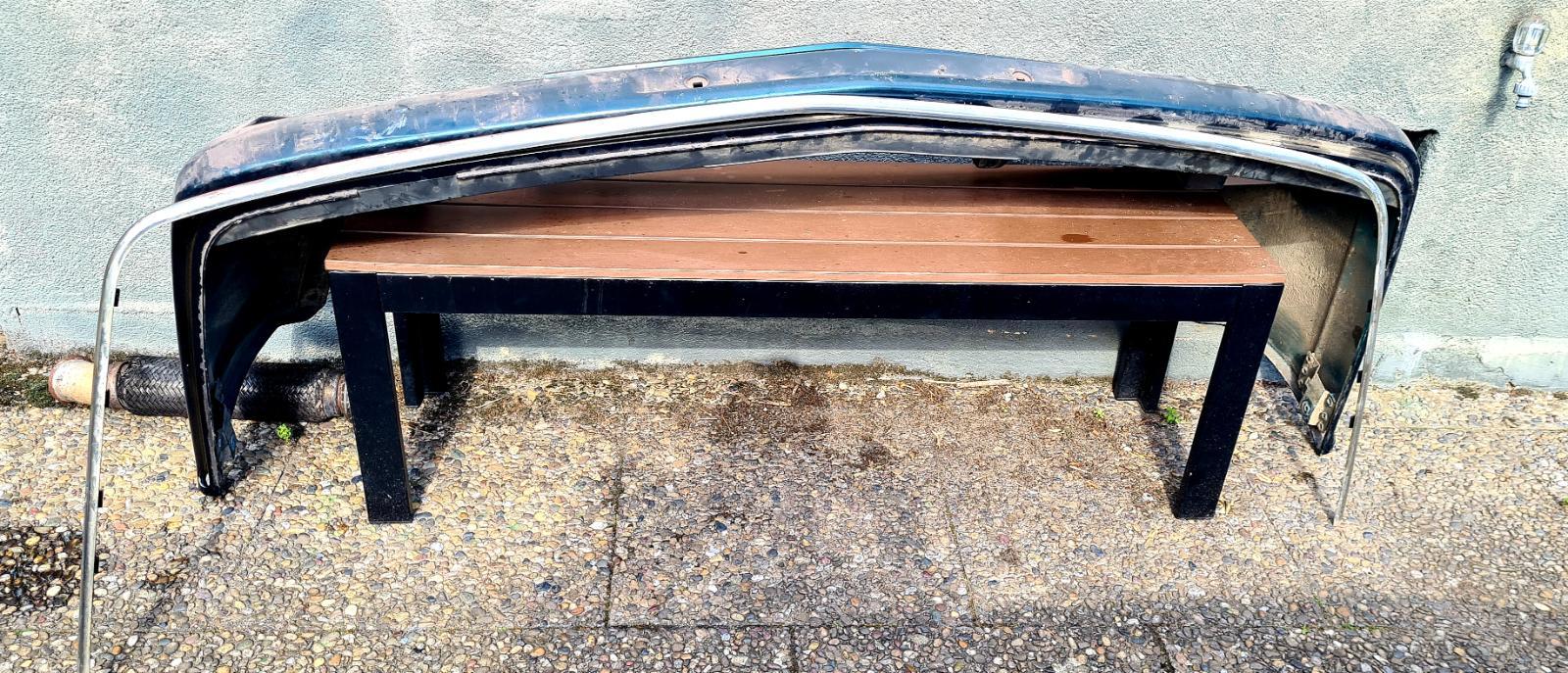

vor 10 Minuten schrieb schwinge:
Ich bezweifle, dass man die Zierleisten von aussen abbekommt

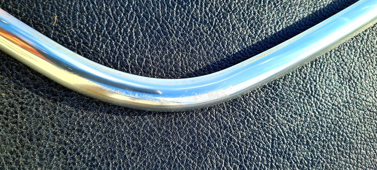

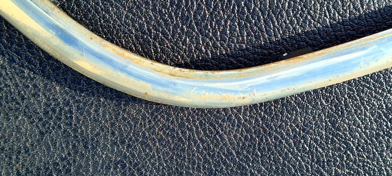

Also ... ich habe sie gerade von außen abbekommen. Und auch gleich ein wenig poliert.
Vorher
Nachher
Ich habe schon drei von außen abmontiert, alle zerstörungsfrei.
Das beruhigt mich, danke!
