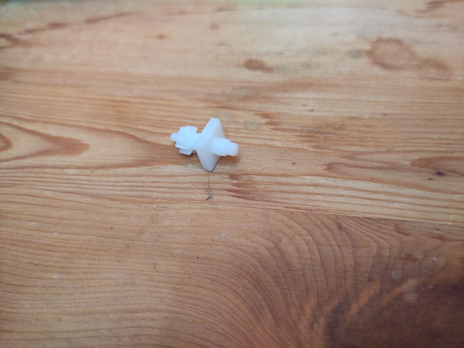

18. November 200917 J. HY, hab letztens den Würfel gewechselt, der im Umschalter vom Serie1-BX im linken PRN liegt. Also, so sah das Teil aus, als ich es ausbaute: Nun, im halbzerlegten Zustand: Der neue Würfel, da, wo er hingehört: Spange wieder eingesteckt: Da muß das Teil rein: Dann den Umschalter in den Nuten einführen und auf den "Schienen" bis zum Klick einschieben. Dann sieht das so aus: Fertig zum Einbau in den PRN: MfG DS Bearbeitet (18. November 200917 J. von EntenDaniel)
18. November 200917 J. Ersteller Ach: der Umschalter sollte aussehen, wie rechts im Bild. Die mittlere Lascha muß oben stehen. Wenn es aussieht, wie das linke Teil, dann fehlt die süße kleine Feder, die auf dem Bild auch zu sehen ist. MfG DS
12. April12. Apr Ersteller Den obigen Artikel hab ich zwar vor über 15 Jahren geshrieben, aber paßt zum Thema:Ich habe noch einen guten Umschaltwürfel hier rumliegen. Kann den jemand von Euch gebrauchen?
