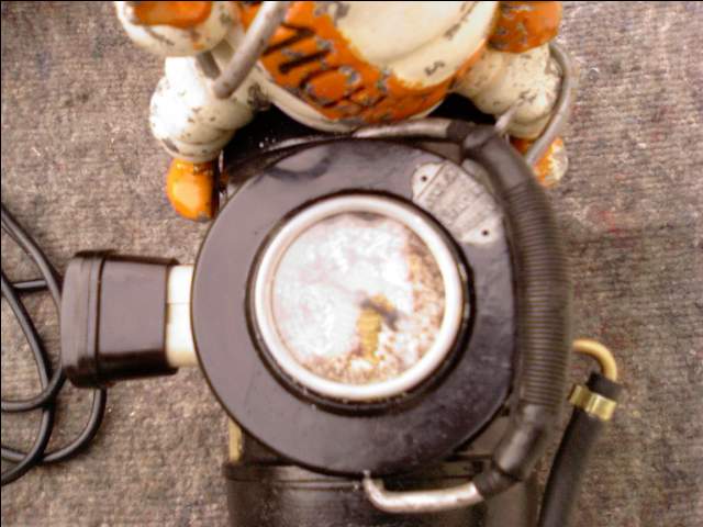

25. November 200917 J. Hallo, ich habe einen alten Michelin Kompressor von ca. 1920. Leider zeigt das Manometer nicht mehr richtig an. Hat jemand evt. Daten welchen Federdruck die beiden Rückstellfedern im Manometer haben? Desweiteren sind die Lederdichtungen vom Schaltblock ausgehärtet, vielleicht hat ja jemand die Originalmaße damit ich sie erneuern kann. Viele Grüße Edgar

25. November 200917 J. Ersteller Ich habe zwar eine Bedienungsanleitung, aber eben keine Teileliste... Das Gerät in aus den USA aus dem link ist ja nichts funktionsfähig, Strohmkabel abgekniffen, Anschlüsse zum Steuerblock fehlen... Ich werde mal probieren die Bewegung der Kolbenstange vo Manometer so genau wie möglich auszumessen und dann bei Gutekunst ein paar Federn zu bestellen die passen könnten... Oder gibt es hier andere Vorschläge?

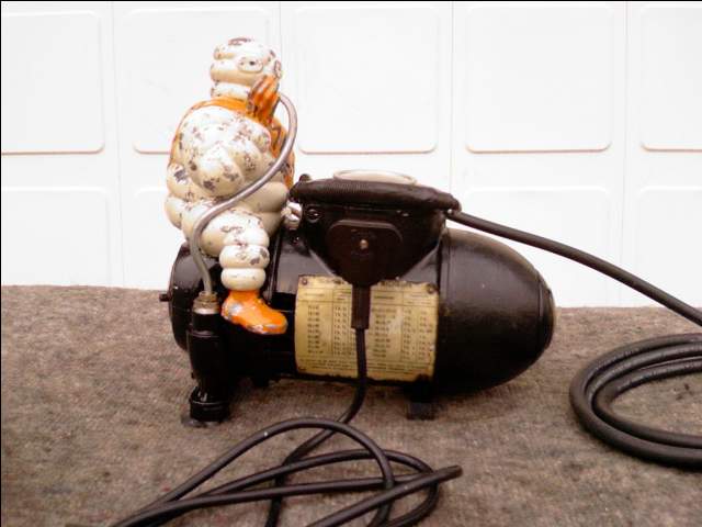

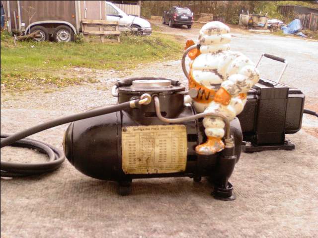

26. November 200917 J. Ersteller Hallo Torsten, stimmt, ist wohl in den NL..aber das Gerät hat mehrere Baustelllen..also wohl ehr nur ein Ausstellungsstück. Der Kompressor hat keinen Druckbehälter! Das Michelin Männchen sitzt auf dem Einzylinder Kompressor, der Zylindrische Teil ist der Elektromotor. Alles ist extrem gut zu zerlegen, die Lager sind DIN Lager...also eigentlich ganz entspannt. Der Kompressor pumpt mühelos 10 bar..nur eben das Problem mit dem Manometer habe ich noch nicht gelöst. Ich betreibe den Kompressor ja mit einem Trenntrafo 220/ 110V, daher kann auch elektrisch gesehen nichts passieren...das Gerät ist bis 1000V durchschlagsfest und erreicht somit Sicherheitsklassen wie für Geräte in Krankenhäusern gefordert werden. Gruß Edgar
28. November 200916 J. Ersteller Hallo, ich habe Gestern den Ventilbock noch mal zerlegt. Dabei ist mir aufgefallen das die Messing Dichtringe der Schieber stark verschlissen waren. Ich habe dann schnell neue gedreht und den Zylinder poliert- jetzt gibt es zumindest keine Undichtigkeiten mehr. Leider habe ich immer noch das Problem das sich der Manometerzeiger nur um ca. 180 Grad dreht und nicht um 270 Grad wie es eigentlich sein sollte. Ich werde jetzt mal eine Konstruktionszeichnung machen und per 3- D Simulation versuchen das Problem zu lösen. Oder hat hier jemand Erfahrung mit dem Kompressor? Gruß Edgar
