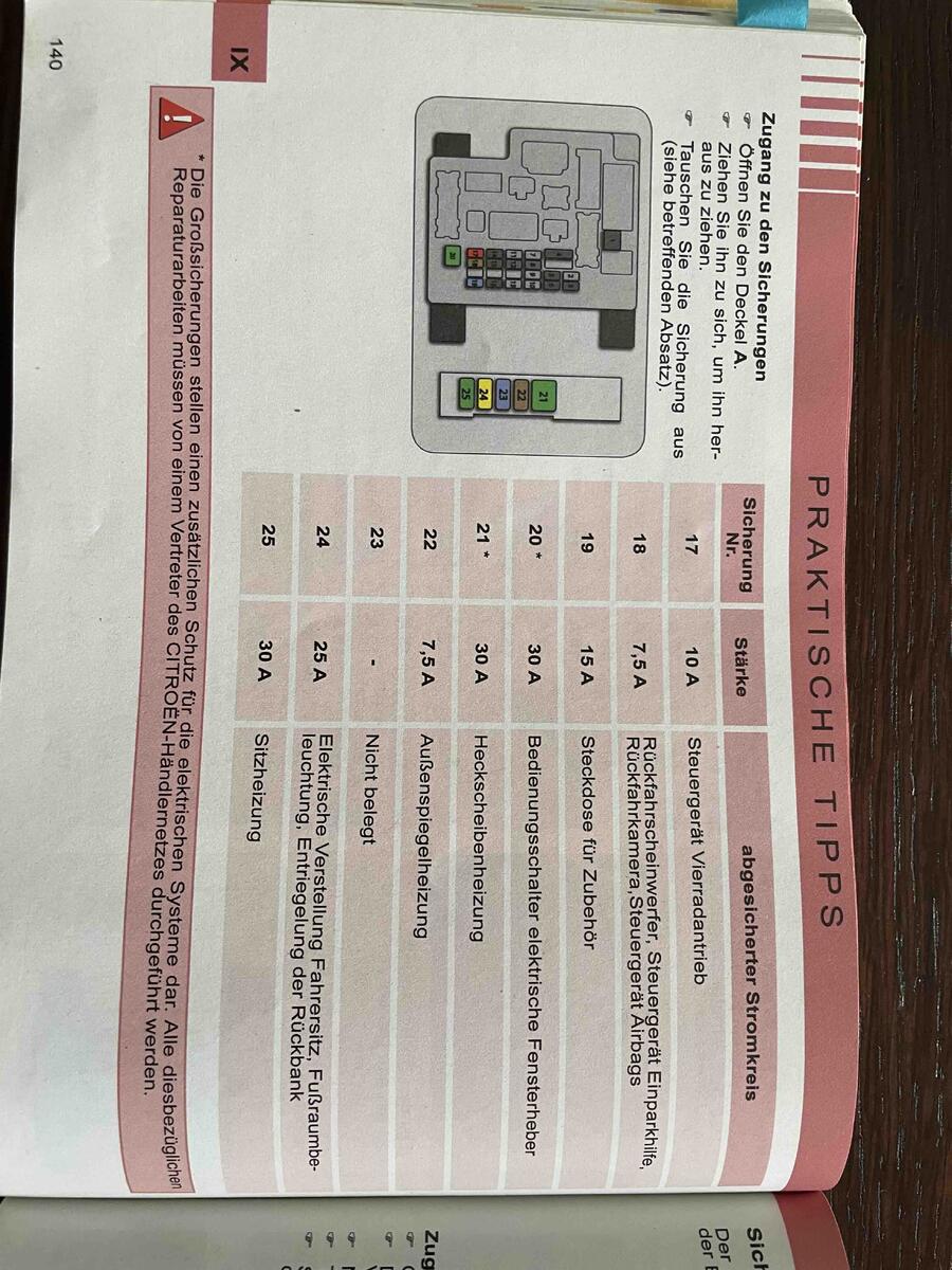

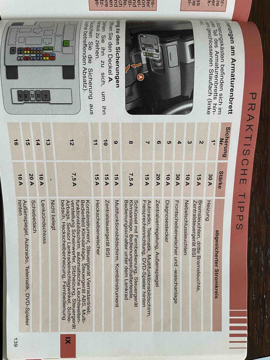

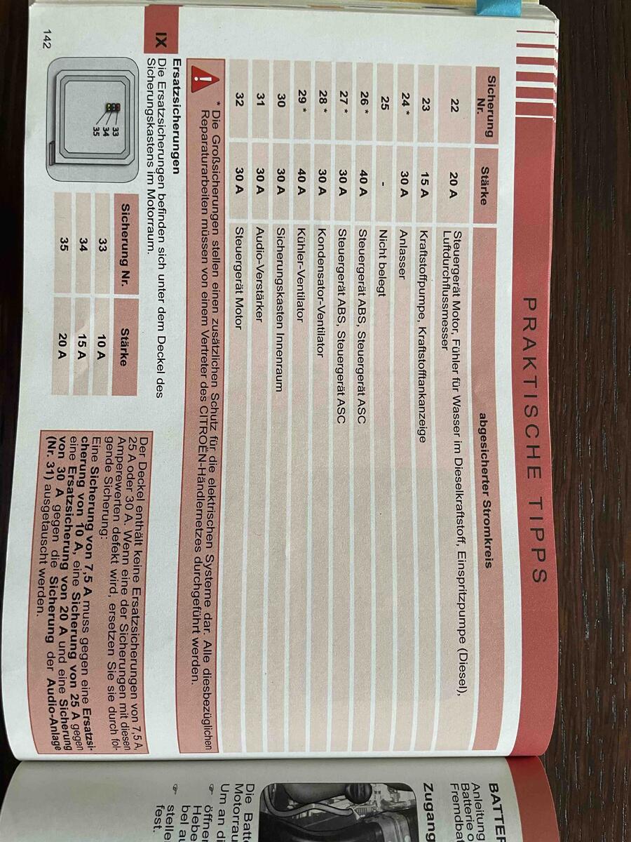

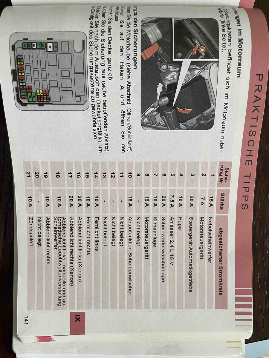

hallo leute ich habe mal eine frage und zwar meine blinker gehen nicht mehr weiss wer zufällig welche sicherung die richtige ist oder wo und was man machen kann
habe einen citroen c-crosser von 2008 suv
lg mac-ryan kirsch
Bearbeitet ( von MacRyanKirsch)
Ich schick mal Bilder aus der Anleitung - Blinker hab ich aber auf die Schnelle dort nicht gefunden…
Hatte das auch bei Madame C3 Bj. 2013. Batterie kurz abklemmen und die Blinker gehen wieder. Es gibt anscheinend keine herkömmliche Sicherung für die Blinker? Ich habe keine Ahnung wer sich das ausgedacht hat 🙄
