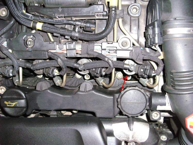

Hallo ihr Lieben,
mein C4 (Bj. 2005 1.6 HDi) ist nun nach 120Tkm auch nicht mehr ganz dicht und versucht mich auszuräuchern. Als Symptom tritt neben dem Abgasgeruch im Innenraum auch ein rhythmisches Pfeifen auf, insbesondere wenn der Motor kalt ist. Den Übeltäter habe ich schon gefunden (siehe Bild). Ich werde heute mal zur Werkstatt und fragen, was da für Kosten auf mich zu kommen würden. Allerdings muss ich gestehen, dass die Versuchung schon groß ist das Ganze selber zu machen bzw. an meinen Bruder zu übergeben, da so ein Dichtring ja wirklich "billig" ist und die Materialkosten in keinem Verhältnis zu den Kosten einer Werkstattreparatur stehen (natürlich nur wenn es mit dem Tausch des Rings gefixt ist). Ich berichte dann mal, wie die Sache ausgegangen ist.

Wenn die Injektoren einigermaßen gut rausgehen ist die Sache in 3 Stunden gut zu schaffen, Spezielwerkzeug habe ich dafür die benötigt. Wichtig ist, dass man nicht nur die Cu-Ringe und die durch heiße Abgase zerstörten anderen Dichtungen am Injektorschaft erneuert, sondern auch die Befestigungsschrauben der Injektoren. Die Schrauben können durch die ständigen Vibrationen derart geschwächt sein, dass sie beim Anziehen einfach abreißen. Das vorgeschriebene Drehmoment habe ich nicht mehr im Kopf, es war aber nicht allzu viel. Bei 2 oder 3 Fahrzeugen die wir in der Werkstatt hatten wurde das ganze innerhalb von 20tkm wieder undicht, bei den letzten 1.4er HDIs habe ich daher die Schrauben um 45° weiter angezogen als vorgeschrieben - von denen ist keiner wieder undicht geworden.

Nur um das Ganze aufzulösen. Ich habe mich letztendlich nicht selber dran getraut, weil ich das Auto täglich brauche um 50km zur Arbeit und wieder zurück zu fahren. Wie erwartet hat es die Werkstatt in 3h und mit 15EUR Materialkosten repariert. Nicht ganz billig, aber so war ich wenigstens auf der sicheren Seite und nicht für eventuelle Schäden beim Rparieren verantwortlich :-)
Jetzt traue ich mich auch wieder mit offenem Fester zu fahren und kann den Sommer genießen!
Viele Grüße,
Nur 15€ Materialkosten ? Die haben doch wohl nicht nur die Dichtung an einem Injektor getauscht, oder ?
Jepp, es wurde lediglich der Dichtring unten am Injektor getauscht und halt gereinigt und abgedichtet. Ist aber m.E. auch ausreichend, da ja der Hochdruckkreislauf im Injektor i.O. war. Der ganze Schnodder, welcher auf dem Bild ja auch gut zu sehen ist, kommt aus dem Brennraum und nicht aus dem Injektor.
Gruß,
Die Reparaturmethode ist korrekt, aber eigentlich macht man das dann an allen 4 Injektoren damit man die zeitraubende Prozedur nicht noch 3x wiederholen muss.
Achso X-) Wer lesen kann ist klar im Vorteil - Ich hatte das "einem" tatsächlich übersehen. Stimmt, ich werde die Werkstatt nä. Monat wenn ich zum TÜV da bin mal drauf anhauen, wieso sie das nicht gemacht haben. Danke für den Hinweis.

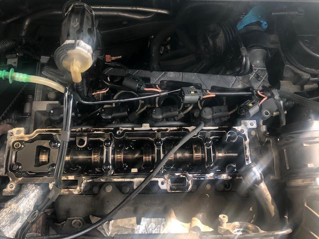

zwar ein altes Thema, dennoch danke für die Hinweise... ich trau mich grad selber drüber. OMG, bis man mal dort ist, wo man hin will :wacko: ist ein C3 1,4 Hdi 68PS aus 2002large.IMG_5718.jpg.5e530839672fe07b922f02c13a974ade.jpg
Geht wieder, auch viel ruhiger. Gesamtkosten: €60.- und 3 Bier
