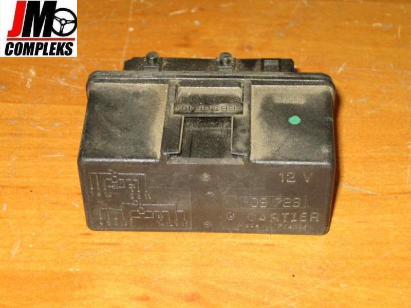

Moin ,
ein Bekannter rief mich gerade an , und teilte mir mit dass der AX seiner Frau (AX 10 von 1996) nicht anspringen würde. Benzinpumpe scheint nicht zu laufen. Es scheint auch keinen Zündfunke zu geben. Mit Starpilot tut sich auch , nix ausser halt dass er orgelt. Er sagte mir dass ein Relais (welches die Bezeichnung CARTIER 03723 03 723 12V trägt) wie wild klackern würde.
Kann das die Ursache sein ?? Was ist das überhaupt für ein Teil??
Habe mal ein Foto aus einer polnischen Auktion angehängt.

Das Doppelrelais , sitzt im Bereich zwischen Steuerteil und Motor. Kann sein das es eine Kontaktsache ist, mal den Stecker abmachen und nachsehen ob der trocken und nicht verkoddert ist. Fals das Relais defekt ist und ausgetauscht werden muss aufpassen, es gibt mindestens 2 verschiedene und das bei den letzten Baujahren ist nicht so häufig auf dem Gebrauchtmarkt anzutreffen.

Das ist das "gleiche" Doppelrelais wie auch im Saxo/106 und mit den gleichen Problemen.
Meistens Kontaktprobleme im Stecker, aber regelmässig auch Kabelbruch.
Über dieses Relais kriegt die Benzinpumpe und Zündung Strom, eigentlich klickt das beim Einschalten der Zündung nur zweimal. Dauerndes Klackern würde mich überzeugen die Ursache des "Nicht-Startens" dort zu suchen.
