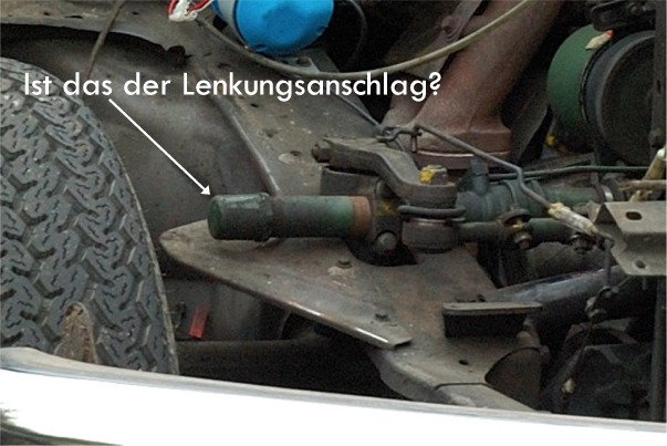

ich muß im März mit meiner DS zum TÜV. Meine Vorderräder streifen aber bei max. Lenkeinschlag innen in den Kotflügeln. Leider konnte ich dazu nichts im Handbuch finden, wie und wo der Anschlag einzustelen ist.
Nachdem ich mir die Lenk- und Achskonstruktion angeschaut habe bin ich zu dem Schluss gekommen, dass der Lenkanschlag die Überwurfmutter am Ende des Lenkgehäuses ist. Liege ich da richtig? Kann ich einfach den Einschlag verringern in dem ich diese Überwurfmutter etwas weiter auf das Lenkgehäuse drehe, und vor allem laufe ich dann Gefahr, dass die Lenkung undicht wird.

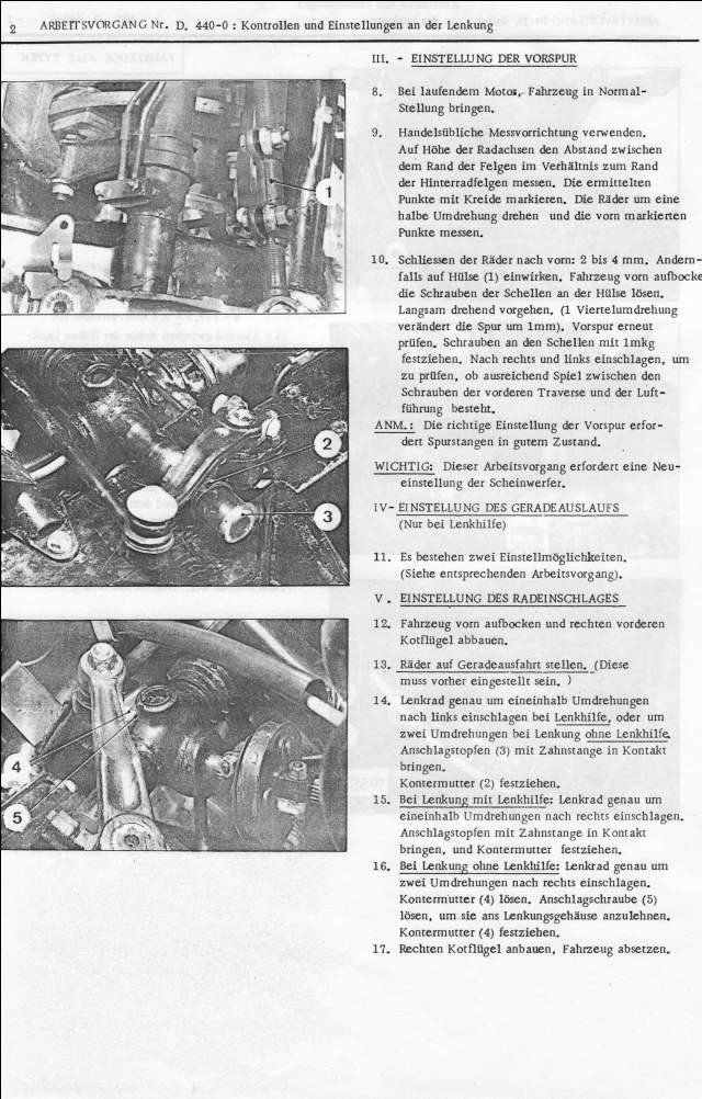

Im WHB auf Seite 440-0 ist unter Punkt V die Einstellung des Radeinschlags beschrieben.
Gruß Manni
Gruß Manni
Danke für den Hinweis. Leider kommt in meinem Handbuch nach 433-3 direkt 442-3. Daher konnte ich auch nichts darüber finden.

Der TÜV prüft das sicher nicht nach. Wenn aber der Kotflügel innen vom Reifen blank ist, wird er sicher auf den Lenkanschlag schließen. Und es stört mich auch grunsätzlich, wenn an meiner DS was nicht in Ordnung ist. Daher kommt rumbiegen an den Innenkotflügeln nicht in Frage.
Auszug aus dem WHB
Gruß Manni
Danke, das hilft mir sehr.
