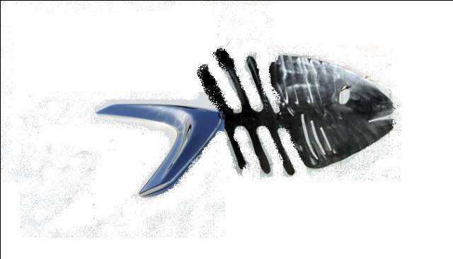

Nee, ich werd ihm jetzt bestimmt keinen Fisch-Aufkleber spendieren
Warum denn eigentlich nicht ???
Wie wär's mit diesem hier
