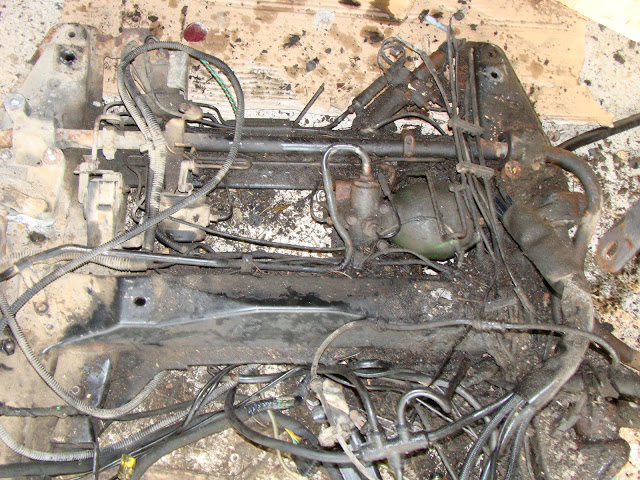

Am Ende vom Radhaus unten :(
Wobei der Unterbodenschutz noch richtig stabil aussah.
Der 2 Jahre ältere und wesentlich billigere 2.0i hat da gar nichts ;)
#27 Tipps nu nicht gerade - ich würde beim nächsten mal zuerst die Schaltung und die Fußhandbremsseile entfernen - und die Verschraubungen der VA sind manchmal recht widerspenstig :D
Gruß Detlef

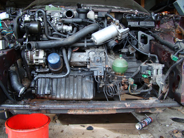

So, wir wollten ja heute eigentlich den Motor raus bekommen, was wir - das vorweg - heute nicht geschafft haben.
Wir haben zuerst die Flüssigkeiten abgelassen (Kühlwasser, Motoröl, Getriebeöl, LHM) und dann begonnen, die Kühler abzubauen. Dann Steuergerätekasten und Kühlwasserbehälter. Weiter dann mit dem LHM-Behälter und dem Dieselfiltergehäuse.

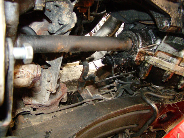

die linke ATW ging ja raus, logisch, die ist ja nur ins Getriebe gesteckt, aber wie bekommen wir die rechte (lange) ATW raus?
Die ATW verläuft ja in der Mitte durch einen Block durch, laut Haynes muss man dort die beiden Schrauben lösen und verdrehen (da sie, was auch sichtbar ist, scheinbar ein Herausziehen blockieren). Wir haben auch das gemacht, doch die ATW rückt keinen mm.
Was ist da der Trick dabei????

Hallo, den Auspuff bekommst du vom Krümmer ab indem du die beiden 6mm Schrauben aufdrehst, die mit der untergelegten Feder.Am besten mit einem Brenner erwärmen sonst reißt mit ziemlich großer Wahrscheinlichkeit das Gewinde mit Mutter ab.
Die ATW bekommst du auch am besten durch erwärmen aus dem Lagerbock.
Dazu Lagerbock erwärmen( nicht bis er glüht) und dann am besten von hinten mit einem Breiten Meissel auf der Zapfen vom Gelenk schlagen.
mfg Daniel
Antriebswelle:
Nun ja - erwärmen kann man, muß man aber nicht - es genügt mit einem Brecheisen, Meisel oder ähnlichem zwischen Tripod und Lagerhalterung anzusetzen - ein paar beherzte Schläge und sie sollte rausflutschen - meist klemmt die Fixierfeder im Differenzial.
Mit einer linken Antriebswelle hab ich beim CX mal 5h gekämpft - ich hab letztendlich gewonnen, stand aber kurz vor der Kapitulation ;)
Auspuff siehe oben
Gruß Detlef

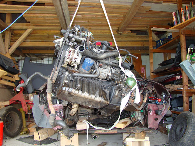

Erwärmen bei ATW hat geholfen, nach zwei Schlägen war sie raus. Danke!
Beim Auspuffrohr, ein Schrauben ging raus, der andere nicht, also Rohr abgeflext.
Jetzt ist mittlerweile der Motor raus, das Getriebe raus, der Auspuff und der Tank weg!

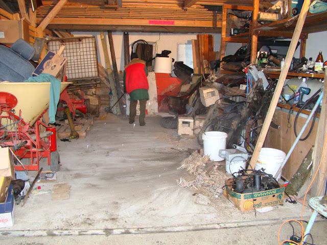

Also war nur noch zusammenräumen angesagt:
Der Rest vom Fest steht jetzt im Freien, da die Garage wieder dringend gebraucht wird.

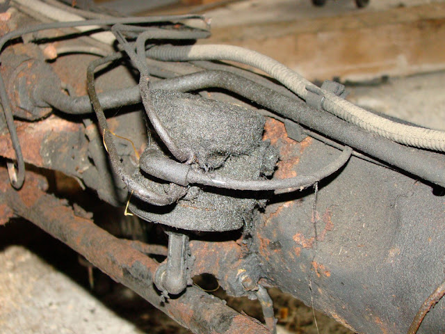

Ein Tipp zum Schluss: vielleicht einmal gewisse Stellen ansehen und vom Dreck säubern ;)
zB. Höhenkorrektor hinten
oder vorne:
Was da für ein Gatsch zum Vorschein kam, unglaublich...

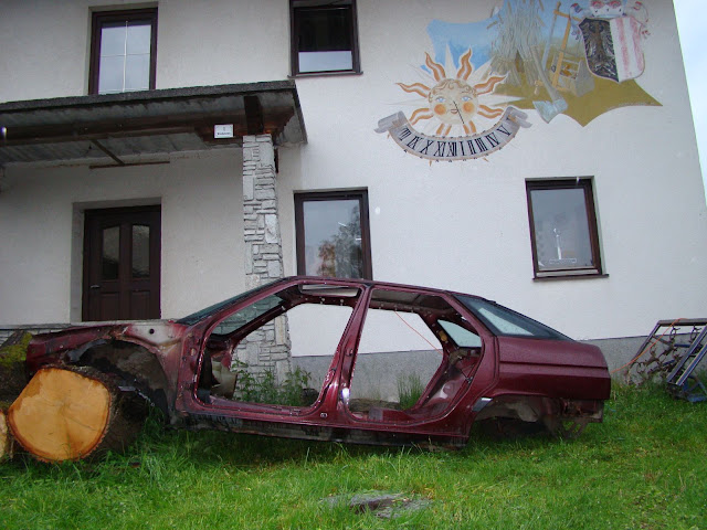

Wie habt Ihr die leere Karosse denn bewegt und in die Wiese geschafft? Ich schätze, die wird noch so 200 bis 300 kg wiegen...
>> Jürgen
Je einer links rechts an den Radläufen hinten und einer vorn im Motorraum, dann geht das schon ;) - Wenn ich mir allerdings das Umfeld betrachte, würd ich sagen, sie haben ganz ordinär einen Traktor mit Frontlader benutzt :D
Gruß Detlef
Nix Traktor! Reine Muskelkraft!!! :D
Zwei hinten Höhe ehm. Stoßstange, zwei vorne im Motorraum mit Eisenstange, die in den Radkästen eingehängt war!
Ihr Lullies ;)
So was macht man zu dritt :D
Ich hab allerdings damals ganz trivial die handlichen Portionen allein in einen Anhänger geworfen.
