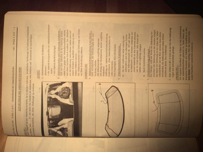

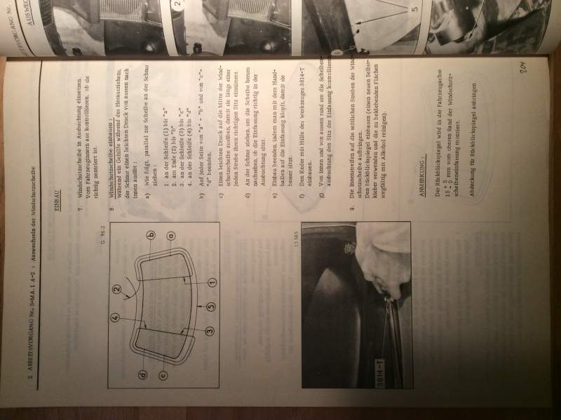

kann mir jemand nochmal die genaue anleitung geben für den einbau einer frontscheibe
danke im voraus
Hi Sille,
Handbuch 850 "Karosserie" Seite 203 und 204 o.ä.
Ich versuche es mal hochzuladen.
Olaf
Bearbeitet ( von CX2500D)
danke dir olaf, kannst du die am samstag als pdf datei mitbringen :D
habs gemailt
Supi alles bekommen
