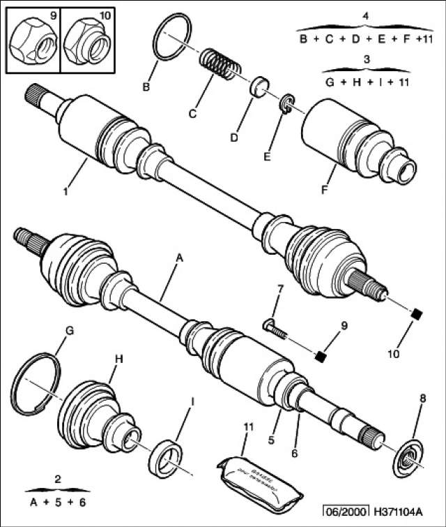

muss meinen zx tüv fertig machen. wollte mir achsmanchetten (radseitig) holen, da meine leider durch sind. im zubehölr meinte der herr das es für den zx 3 verschiedene größen für die außenmanchetten gibt.
er hatte meine papiere mit schlüsselnummern und fahrgestellnummer, und trotzdem konnte er mir nicht sagen welche ich brauche. könnt ihr mir helfen?
ich will nicht nachmessen, hab da keine zeit für. muss doch möglich sein das anhand des baujahres oder fahrgestell rauszubekommen oder?

Hallo Turbolent,
wenn ich mich nicht verguckt habe, ist die original ET-Nr. für die radseitigen Achsmanschetten Deines ZX 329377. Im Bild als Pos. 3 gekennzeichnet (bestehend aus G, H, I und 11).

hi!
erstmal danke für deine antwort und den auszug vom whb.
http://www1.kfzteile24-shop.de/100074-autoersatzteile.html
da wollte ich die teile holen, und bei den manchetten sind schon krasse unterschiede da. ich weiß nicht welche die passenden sind.
steht nirgends der durchmesser und die länge der einzelnen manchette?
