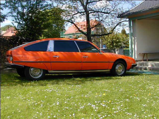

Allerdings habe ich Halter für die Radkappen mit Zentralschraube
gebastelt und monterit (noch einige Halter verfügbar...).
Bitte keine erneute Diskussion über Evasion- oder Alfafelgen (die bei mir als nächstes wegen der passenderen ET draufkommen); ich FAHRE den CX und lege Wert auf heutige Reifentechnik. Da sind 15" Felgen einfach hilfreich.

Das mit den Zentralradkappen sieht ja ganz nett aus, aber auf eine S2 sieht das sicherlich nicht so gut aus,
ich sympatisiere im Moment mit Flachen Radkappen vom Xm.

@ Daniel: die XM Kappen gefallen mir grundsätzlich.
Unter dem Thread 'postet mal eure CX (Prestige)' findet sich auch einer der Serie II mit meinen Haltern und gleichen Radkappen als Anschauungsobjekt.
Anders als beim XM ist mir beim CX noch keine Kappe davongeflogen. Das übliche Abwägen von Vor- und Nachteilen eben.
