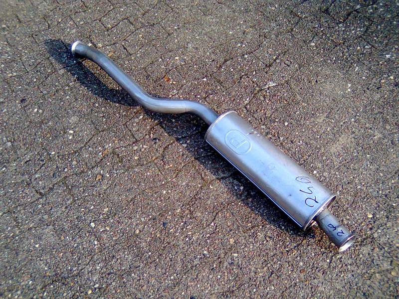

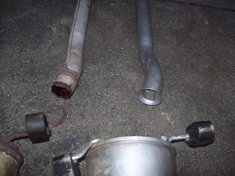

Ich stand auch vor dem Mitteltopf-Problem, da ich zwar für meinen X2 V6 activa noch einen neuen ( Original- ) Endtopf auftreiben konnte, aber das Teil davor - nix zu machen. Und gewarnt durch diesen Thread, hilft das Teil von Klarius ja auch nicht weiter.
Also habe ich nach langem Zögern einfach mal in der Bucht zugegriffen, bei etwas mehr als 30 Öcken incl. Versand war das Risiko überschaubar.
Gekauft habe ich hier:
http://www.ebay.de/itm/121438232079?_trksid=p2060778.m1438.l2649&ssPageName=STRK%3AMEBIDX%3AIT

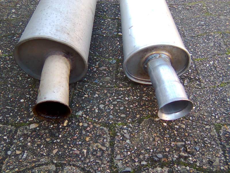

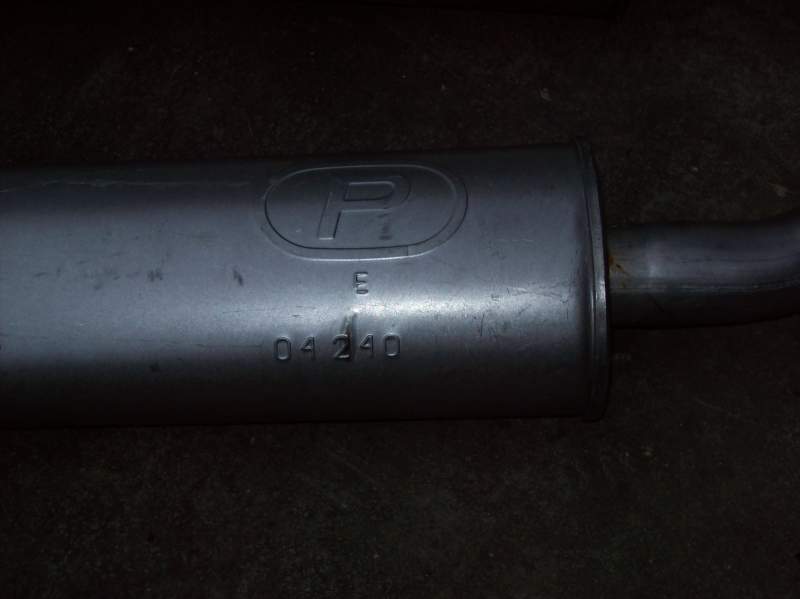

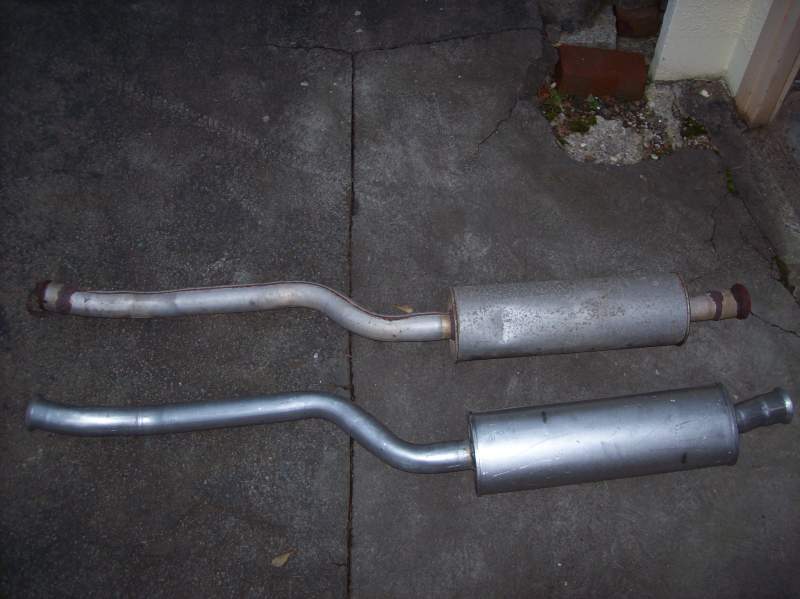

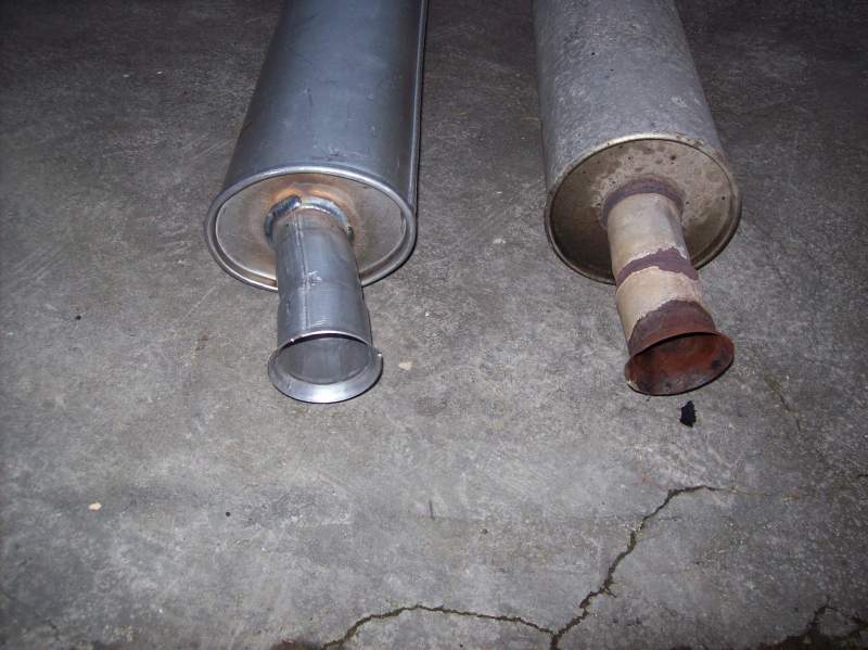

Habe mit dem Anbieter nichts zu tun. Geliefert wurde umgehend, ordentlich verpackt. Fabrikat ist Polmo, was ja zu erwarten war. Entsprechend den Angaben in #30 habe ich mal Maß genommen:
Länge VSD 150 cm, Länge des eigentlichen Topfes entspricht weitgehend dem Original, Gewicht ca. 7 kg, kann ich allerdings nicht genau angeben.

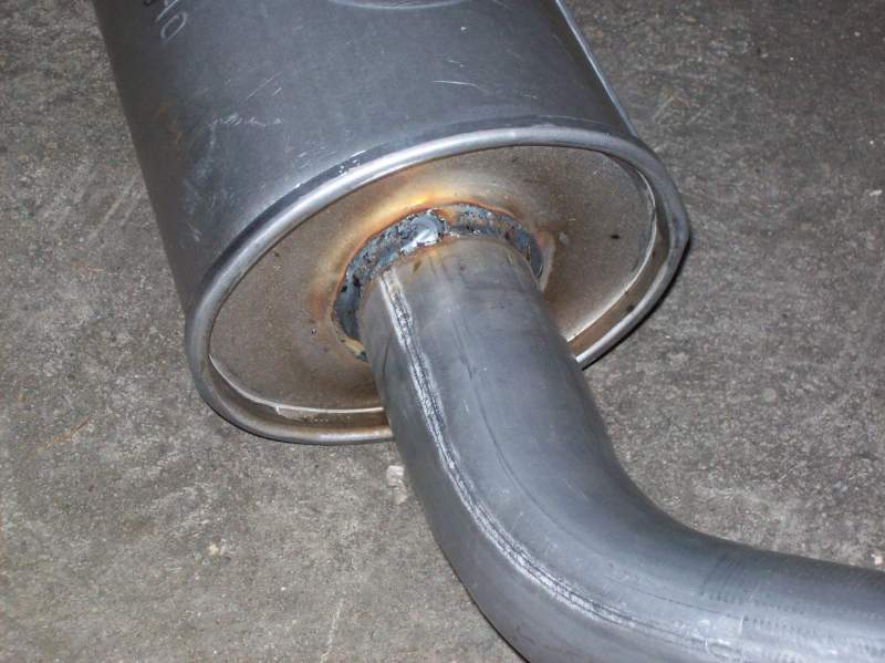

Der Rohrdurchmesser ist ganz geringfügig dünner als beim Original, aber gleichmäßig über die volle Länge, also nicht mit Einengungen wie der Klarius-Mitteltopf. Schweißnähte einigermassen ok, aber sicher keine Kunstwerke. Ich habe vor der Montage mit Zinkspray für etwas mehr Rostschutz gesorgt.
Das Beste: Paßt!
Montage wurde mit den einteiligen Original-Auspuffschellen vom Freundlichen vorgenommen. Nach ein wenig Ruckelei war es kein Problem, diese mitsamt Mitteltopf am Original-Kat und -Endtopf anzuschliessen. War auch wichtig, Schweißen kann ich nicht....... ;-) Ein paar Photos, z.T. im Vergleich zu dem ausgebauten Original-Mitteltopf:
Die Anlage ist gut gedämpft. Für's Geld finde ich das ok!

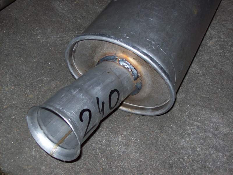

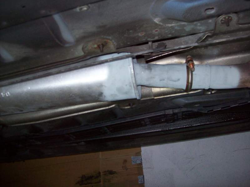

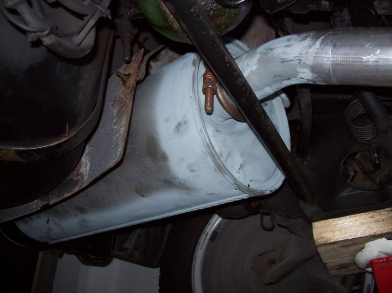

Hier also mein Fazit:
Der von "activa" in #53 empfohlene Mitteltopf aus der Bucht ist inzwischen montiert. Hersteller ist wie gesagt Polmo, die Qualität sieht wirklich ordentlich aus, vor allem in Anbetracht des Preises von 30,82 € incl. Versand. Ein Preis, der ja eigentlich schon für die ganze Logistik fällig sein müsste...

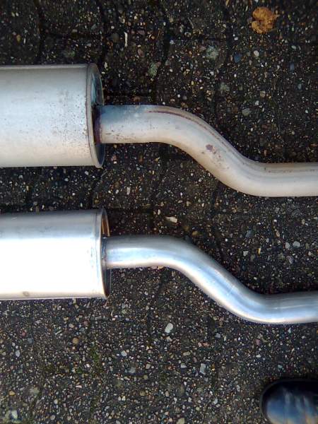

Das Blech ist absolut kein Kuchenblech, das Teil ist insgesamt genauso schwer wie der alte, rostige Klarius (6,3 kg). Auf den Fotos sieht man, dass ich die Nähte zusätzlich ordentlich mit Zinkspray eingenebelt habe. ;)
Ich musste ja gleichzeitig den gammeligen Endschalldämpfer wechseln (alt wie neu noch als Originalteil), auch da war kein Gewichtsverlust merkbar, Rost scheint also nicht leichter als Stahl zu sein. :) Das Prachtstück wiegt 13,8 kg!

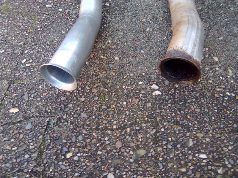

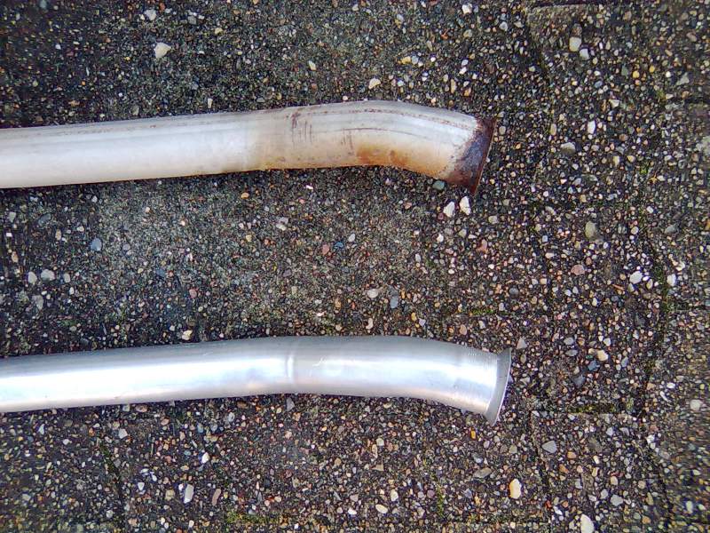

Zurück zu den Abmessungen des Mitteltopfes: Der ist ziemlich genau 150 cm lang, genauso lang war - wenn ich das abgerostete Konusstück dazulege - auch der Klarius, nur passte der eben nicht vom Durchmesser her. Der Polmo hat eine Rohrstärke von aussen 60 und innen 57 mm, am Anschluss zum Kat jedoch 64 zu 61 mm, im Gegensatz zum Klarius, der hier mit 63/60 mm einfach zu klein war.
Die Passform des MSD ist richtig gut, beim Anschluss des ESD wurde dieser vielleicht 0,5 bis 1 cm in seinen Haltegummis nach vorne gezogen, was absolut unproblematisch ist. Die Anlage war auch sofort absolut dicht, keinerlei Zischen!
Dass die Anlage trotzdem gelegentlich noch irgendwo anschlägt (speziell beim Motor-starten und -abstellen) liegt entweder an einer ausgeleierten Drehmomentstütze oder an meinem LPG-Einbau: Der große 77 Liter-Tank liegt sehr dicht (mit Zusatz-Wärmeabschirmblech) am ESD.
Kleine Bilderserie zum durchklicken:
