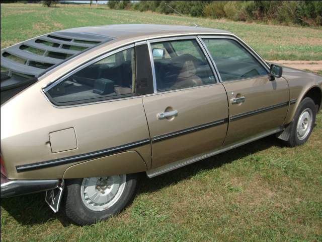

ok. das macht ja Mut. Ich tendiere zur Variante Trés Bon Etat. Weiter heißt es keine Beulen und kein Rost. Leder, Baujahr 1982 mit 115.000km, klingt echt sehr wenig, vielleicht ist er doch schon zweimal über Los gegangen. Ein 2400 Pallas für 3000 Euronen. Was haltet davon?
Was haltet davon?
Schwach. Extra auf die grüne Wiese fahren und dann die Kiste doch nicht vollständig aufs Bild kriegen. ;)
Ja, nee, optisch erst mal gut. Fahr hin, ist doch nicht so weit für dich, und fühl dem TBE auf den Zahn. Ohne Rost und Beulen könnt er die 3000 schon wert sein.

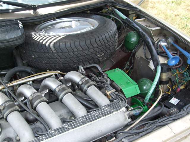

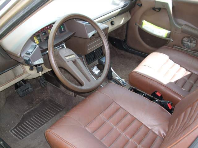

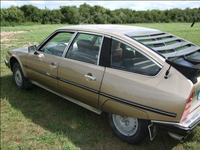

ich habe den Besitzer angeschrieben und er hat mir noch vier Bilder geschickt. Hier sind sie
Das Leder sieht recht mitgenommen und hart aus, auf dem Beifahrersitz scheint ein Riss zu sein.
Danke fürs einstellen der Fotos...
Das Leder ist nachträglich reingefrickelt und stammt aus den 76-79er Jahrgängen, riginal dürfte das Auto beiges Fischgrät gehabt haben.
Der Gartenschlauch als Ansaugleitung für die HP Pumpe ist auch nicht übel! Für mich sieht der son büschen nach Bastelbude aus!

OK - hinfahren und genau ansehen - für mich macht der von den Bildern her soweit einen guten Eindruck. Der Besitzer kümmert sich nach meiner Meinung um den Wagen.
Der "Riss" auf dem Beifahresitz ist für mich nur die Naht an der Stelle und der Überbelichtung der Sitzfläche geschuldet.
Die Kugeln sehen aus als ob sie nicht so alt wie der Wagen wären.
Der Motorraum wirkt gepflegt, sogar die Gummilappen im Radhaus sind noch da.
Ersatzrad in Alu und nicht mit dem originalen 1982er Gummi drauf.
Das einzige, was mich an der Optik stören würde, wäre der Turbo-Heckspoiler und die fürchterliche Funkantenne - aber das ist lösbar...

PS: Gardenschlauch sieht aus wie die pressfeste Sorte und ist somit kein schlechter Ersatz

Manches ist an diesem Wagen verändert worden, an den Türverkleidungen ist beiges Fischrät zu sehen was zum Baujahr passt,Leder in der Farbe ist meines Wissens nur bis 1980 angeboten worden, der GTI Turbo Spoiler fällt auch in die Rubrik persönlicher Geschmack, das Gummi auf dem Gaspedal,der HD Schlauch,die Farbe auf der Riemenabdeckung &..., läßt darauf schließen das an diesem CX zumindest schon einiges gemacht wurde , und das nicht immer Originalgetreu !
