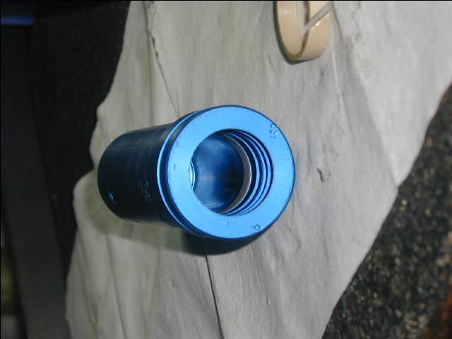

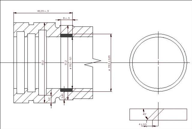

Also habe ich zwei FZ vor der Presse gerettet. Eine Schnittzeichnung einkopiert und entsprechend den Maßen skaliert und eine Stelle gesucht, in die noch ein Führungsring gesetzt werden könnte.
Da ich die Festigkeit des Alu, das Cit nutzt(e) nicht kenne, habe ich mich an den vorhandenen Nuten orientiert. Entsprechend ist die Wand immer noch weniger belastet als bei der großen Nut, die die Viereck-Dichtung und PTFE Ring aufnimmt (siehe Skizze).

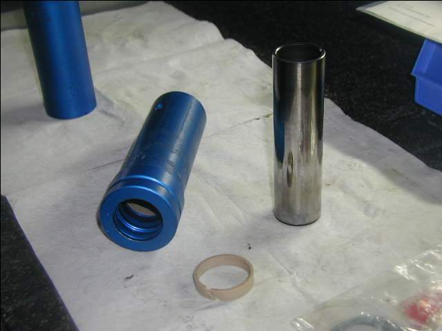

Als Führungsring haben wir PEEK genommen. Für die Montage mußte der geschlitzt werden. Außerdem soll er nicht dichten, sondern nur führen.
Schließlich habe ich die Federzylinder eloxieren lassen. Ungebaizt. Damit gibt es
a) einen Materialauftrag von ca. 10µ und somit eine bessere Führung (ø um 20µ kleiner), und
B) etwas härtere Oberfläche
Der Federzylinder ist damit nicht mehr leitfähig, und ob ich mir hierzu Sorgen machen muß, habe ich noch nicht durchdacht.
Sollte ich nun nach einigen tausenden km den HK so leicht bewegen können wie nach einer Reinigung, hätte ich den Alu-Schmodder erfolgreich unterbunden.
Vorne würde ich dann gleiches machen.
Dann könnte noch ein Magnet unter den LHM Behälter, der den metallischen Schmodder 'bindet', und die Chancen auf deutlich sauberes LHM wären klar gestiegen.
Das Ergebnis werde ich hier mitteilen.

Edgar,
PTFE ist mir zu weich (mechanisch).
Der Nachteil bei PEEK: man muß extrem sauber drehen, dafür nehmen die mehr Kräfte auf.
Eloxal: es ist ja eine Umwandlung des Alus im µ-Bereich.
Ich habe extra nicht baizen lassen, damit
a) die Oberfläche NICHT rauh wird (gebaizt wird, um die Maßhaltigkeit zu behalten)
B) ich die Toleranz reduziere und
c) mit ein wenig Glück die Oberfläche ein wenig härter mache.
In Kombination mit der Führung des PEEK sowie der reduzierten Toleranz sollte auch die Reibung und damit der Abrieb deutlich geringer ausfallen.
Mit Vernickeln bin ich im technischen Bereich unserer Ventile immer skeptisch; zu häufig ist uns schon das Zeugs abgeplatzt. Dann hat man große Partikel im System vagabundieren, was mir überhaupt nicht zusagt.
Beim Alu gibt es jetzt auch ein Verfahren, das dem Eloxal vergleichbar ist und die Leitfähigkeit erhält. Allerdings wird es nicht von unserem Stammlieferanten durchgeführt, der einfach extrem präzise arbeitet.
Wie heiß es so schön: on va voir!
Jan
