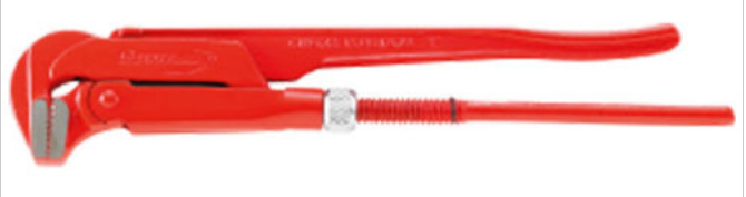

Nimmt ihr so eine 2" Zange?
2" Rohrzange
Oder wäre 3" besser?
Habe eine 1" 1/2 und damit bekomme ich das Ding nicht auf 😔
Bearbeitet ( von ACCM Claude-Michel)
in 2" Größe.
Mit Gewalt die Griffe zusammengedrückt, und dann ein 2" Wasserrohr (2m lang) über die Griffe ´drüber geschoben. Und dann waren die Traggelenke überzeugt.
08/15 Zange nix teures, das Gerät. Vielleicht gibt es auch bessere, aber die funktionierte.
Fred
Knipex Cobra XXL die auch gut für Federkugeln ist. Wenn das Traggelenk damit nicht aufgeht schauen das man nicht aus Versehen den Achschenkel mit gepackt hat. Die Rohrzange nehme ich auch ab und an, ist aber Gedore und noch vom Opa, hat den Vorteil das sich leichter ein paar Meter Rohr drüber schieben lassen , bei so billig Zeugs hätte ich Angst das die bei solchen Aktionen versagt und zu Verletzungen führt.

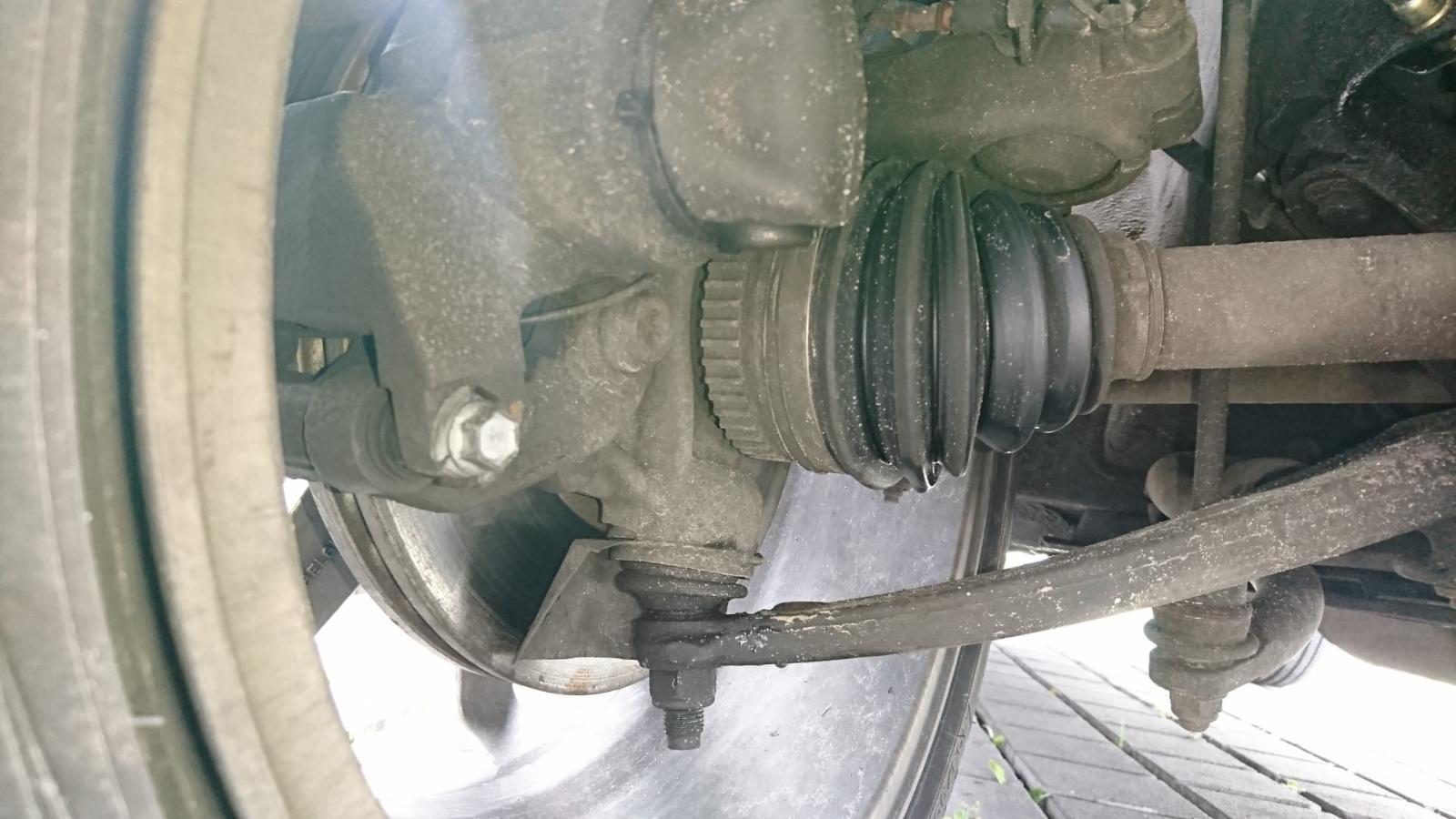

Hatte im Mai vor zwei Jahren Handbremsseile und beide Traggelenke erneuert, Lemförder.
Gestern nach zwei Jahren und weniger als 5000 km seitdem gefahren beim prüfen und auffüllen der Federkugeln vorn rechts das gesehen:
Ok, das Ableitblech (gg. Hitze? mechanischer Schutz?) fehlt. Ob das Gummi aber deswegen aufgegeben hat? Kann die Qualität wirklich so schlecht sein, oder ist beim Höhe wechseln Tiefst/Höchststellung die Stelle irgendwie besonders belastet?

vor 13 Stunden schrieb ACCM Kai:
Hier das baugleiche Traggelenk in meinem Wagen, quasi zeitgleich eingebaut, allerdings seitdem mehr als das Zehnfache gelaufen:
Kais Traggelenk wurde bei der Montage oder später im Betrieb beschädigt.
Bearbeitet ( von TorstenX1)
