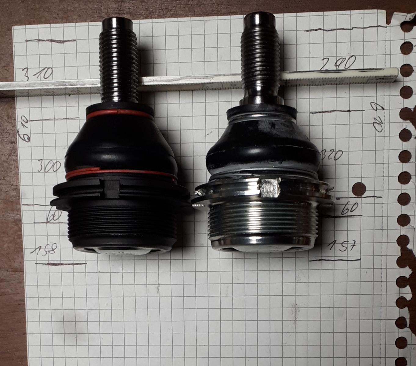

Habe mal Febi und TRW Traggelenke bestellt.
Was auffällt ist das die TRW wertiger aussehen. Keine fiesen Grate.
Des weiteren ist bei TRW der Konus 2mm kürzer.
Nachtrag: Links TRW, rechts Febi. Bei TRW steht Made in Malaysia drauf und bei Febi nichts.
Bearbeitet ( von silver696)
Nachtrag
Rechts ist demnach Febi. Nun, das sieht sehr anders aus als die von Febi, die ich bislang in den Händen hatte.
febi, die ich bislang in den Händen hatte.
Stellt Febi die Dinger selbst her, oder kaufen die aus verschiedenen Quellen Teile zu?

ZF hat ein Gelenkwerk in Malaysia durch dem Kauf von TRW (ich weiss nicht, was das ist) übernommen um für ZF Gelenke für den Ersatzteilmarkt zu fertigen. Die Teile dort, werden nach ganz eigenen Spezifikationen gefertigt. Zusatz: "Erwarten Sie nicht zu viel."
Ich werd meine kürzlich erstandenen mal tunlichst entsorgen.
