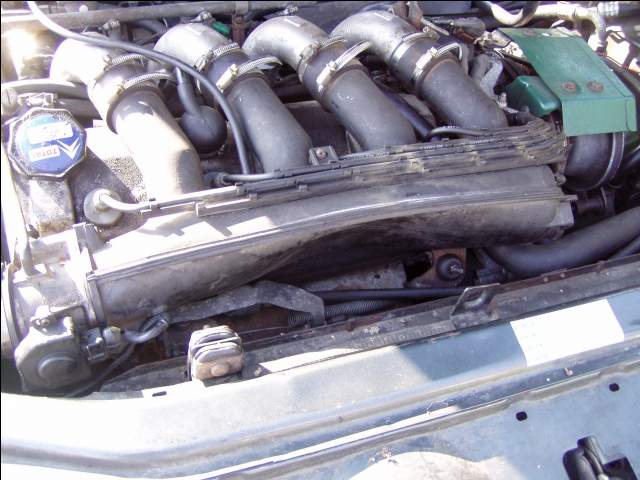

habe gestern im Motorraum dieses Bild vorgefunden:
Was/wie kann das passieren?
Kann ich das Teil einfach tauschen?
Kann ich erstmal so weiterfahren?
Wie heißt das Teil?

- In der Hitze wird die Plaste zur Elaste. Wirkt das eher geschmolzen oder ist das Plastikwerk einfach weich geworden? Zieht sich das beim Gasgeben weiter zusammen? So wie ein Tetrapack, dem man die Luft raussaugt ...
- Ja. Wenn du eins kriegst ...
- Denke schon. Solange es noch dicht ist ... aber wo du es schon gesehen hast, ist das doch ein doofes Gefühl. ;)
- Ansaugbrücke, glaub ich.

- Geschmolzen ist NIX!
- Motor läuft prima/besser nachdem ich einen Schlauch von der Ansaugbrücke gewechselt habe!
- Kann auf eine intakte Ansaugbrücke aus dem Fuhrpark zurückgreifen. :)
Einfach 1 zu 1 tauschen oder muß dabei irgendetwas beachtet werden?

Die Plastikbrücken sind meines Wissens alle gleich. Die älteren 2,4er (?) und die Turbos haben solidere Gußteile, der Umbau darauf ist wohl ohne weitere Bastelei nicht möglich.
mg
unbedingt den Luftfilter ausbauen und kontrolieren, wenn sich der Luftfilter zu sehr zugesetzt hat kann ein zu hoher Unterdruck die Ansaugbrücke einfallen lassen.
War jedenfalls bei unserem CX 25 ie so.
Bei Gaswechsel bewegte sich die Delle und die Schweißnaht zwischen den Gehäusehälften riss immer weiter ein. Wenn die Naht undicht wird zieht der Motor Falsch Luft und läuft schlecht bis gar nicht mehr.

den Luftfilter habe ich gewechselt. Die Delle bewegt sich beim Gasgeben immer noch. Motor läuft aber gut. Werde am Wochenende mal die Ansaugbrücke wechseln. Gibt es beim Aus- und Einbau irgendetwas wichtiges zu beachten?

Aus Erfahrung würde ich sagen der Luftfilter war verstopft,mit neuem Filter und gewechseltem Ansaugrohr sollte der Fehler nicht mehr auftreten. Übrigends hatten die CX 25 Saugmotern in der Schweiz ( und glaube auch Schweden) ebenso das Alu-Ansaugrohr.
Ich habe noch einen Schweizer Schlacht-GTI ! Der hat eine Aluansaugbrücke, werde ich mal ausbauen und schauen was verändert werden muß für den Einsatz im 25ie.
Vergiss nicht, das Wärmeschutzblech unter der Ansaugbrücke auch zu tauschen - auf deinem Bild schaut das nicht mehr gut aus. Vor allem wenn du wieder ein Kunststoffteil einbaust ist das essentiell ;)

Bin gerade dabei, aber wie bekomme ich das Wärmeschutzblech ausgebaut???
Ist am Zylinderkopf mit mehreren Schrauben (10er Ratsche) und mindestens einer 13er am Krümmer befestigt
Gruß Detlef
Dann sind die aber gut versteckt, die 13er habe ich gefunden. Muss mal mit einem Spiegel auf die Suche gehen.
Sind ganz hinten im Eck ;)
