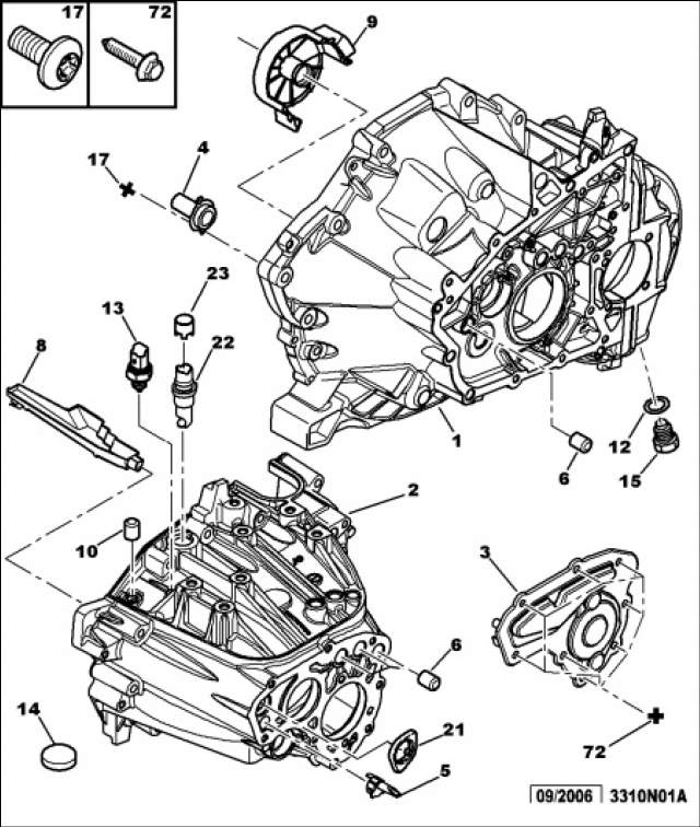

hier erstmal die Zeichnung aus dem besagten Teilekatalog:
Und hier noch die dazugehörigen Teilenummern. Evtl. hilft das schon weiter....
0800 01 3310 01A
KUPPLUNGSGEHAEUSE SCHALTGETRIEBE
DIESEL TURBO DW12BTED4 PF UND BVM ML6 CL
Bild-Nr.| original ET-Nr | Bezeichnung
01 2206 CJ GEHAEUSEBLOCK
02 2206 AH GEHAEUSE
03 2207 A9 DECKEL
04 2105 53 FUEHRUNGSHUELSE
05 2106 27 OELABLENKBLECH
06 2105 43 GABEL RING
08 2107 H2 EINFUELLSTUTZE
09 2106 26 OELABLENKBLECH
10 2538 22 KUGEL BUCHSE
12 0164 30 STOEPSEL DIAM 16X22-2
13 2257 53 SCHALTER
14 2218 15 MAGNET DIAM 35-5
15 2221 11 ABLASS-SCHRAUBE 16X150
17 2314 55 SCHRAUBE CBX DIAM 8X125-17
21 2209 43 RINNE DICHTUNG
22 2268 27 ENTLUEFTER
23 2268 13 SCHUTZ
72 6925 71 SCHRAUBE DIAM 8X125-20
Gruss Alex
Bearbeitet ( von x1tctbreak)
vielen Dank für die schnellen Antworten. Mit der Explosionszeichnung von Alex kann ich
evtl. etwas anfangen, Bezeichnungen wie z.B. Einfüllstutze oder Entlüfter hören sich
schon mal gut an, ich werde mich mal näher damit beschäftigen.

Es gibt keine Kontroll/Einfüll Schraube mehr , die wurde wohl weg gespart .
Es gibt nur noch das komplette ablassen des Getriebeöls !
Aufgefüllt wird dann mit der korrekten Menge über die Getriebebelüftung (Nummer 22).
Bearbeitet ( von ACCM CST)
Hallo Andreas,
ich hab mir die Sache gerade noch mal angeschaut, Du hast anscheinend Recht mit der
Behauptung, dass bei diesem Schaltgetriebe keine Ölablass- kontrollschraube mehr vor-
handen ist. Um sicher zu sein, dass die richtige Ölmenge drin ist, alles ablassen und die
vorgeschriebene Menge an der Entlüftungsbohrung einfüllen. Und kennst Du die richtige
Ölmenge ? Ich vermute um die 2 ltr ! vielleicht auch nur 1,9 ltr ? So ein Schmarrn, jetzt
sind so viele Schrauben an diesem Getriebe, für eine Öleinfüll- und kontrollschraube hat
es nicht mehr gereicht, echt traurig.
