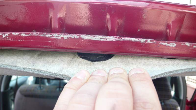

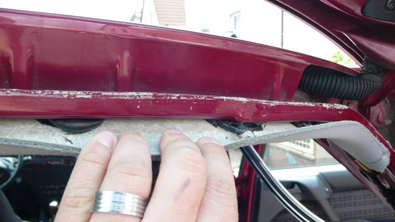

- Um den Himmel ablösen zu können muss man die Klebung (siehe Bilder) aufschneiden, das klebt man hinterher wieder oder nimmt doppelseitiges Klebeband zur Montage.

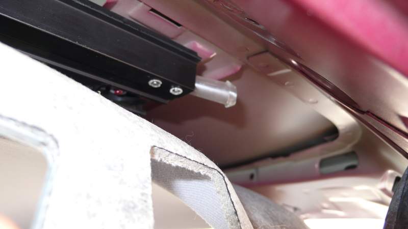

- Wenn man den Himmel etwas herunterzieht, sieht man gut die "Trichter" aus durchsichtigem Kunststoff, auf denen der Ablaufschlauch sitzt (einer rechts und einer links).
- Den Schlauch von Trichter abziehen und versuchen durchzublasen (Mund). Geht das nicht, kann man mit Presslusft ran (so musste ich das machen).
- Schlauch wieder aufstecken
- Testen
- Zusammenbauen
Auf der rechten Seite gabs ein Problem: Der Trichter war lose und das Wasser lief an ihm vorbei. Deshalb haben Christian (Vielen Dank für deine Hilfe!) und ich den Trichter mit Sikaflex in die Schiene eingesetzt. Theoretisch ginge auch ein anderer Kleber wie Uhu 3000 (2K-Kleber, belastbar bis 3000 N bzw. 300 kg).
