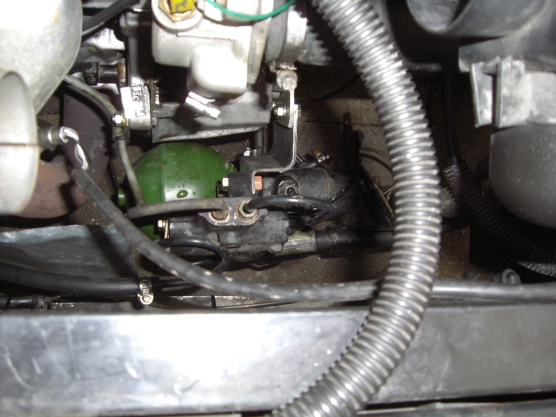

sollte ja evtl gehen mit einer Peugeot 405 Servolenkung, da gabs ja auch 14 er mit Servo - oder ?? Dann eben die Servo aus nem 306 ......
Meiner Meinung nach viel zu kompliziert. Man kann einfach die passenden Komponenten aus einem BX mit Servo nehmen und die Hydraulik "anzapfen"

Der fehlende Mengenteiler beim 14 er dürfte die Sache erschweren - oder nicht?Geht schon mit allen Leitungen aus einem 16 er mit, allerdings sitzt beim 14 er die ÜPumpe völlig anders als beim 16 er und da gehts schon los....
Pumpe vom 14er, Mengenteiler und Druckspeicher (in meinem Fall) vom TD, genau wie das Lenkgetriebe und die Lenksäule, sowie die Druckleitungen vom Mengenteiler zur Servo und Verteiler an der VA. die Druckleitung von der Pumpe zum Mengenteiler muss relativ lang sein, daher hab ich eine angepasste vom GTi drin. Zudem ein paar Eigenbauhalter und die Leitungen etwas anpassen. Die Rücklaufleitungen vom 14er hab ich um ein paar Abzweigungen erweitert. Funktioniert bis jetzt seit gut 9000km.
Ja Markus das ist schon eher was für Fortgeschrittene und für Leute die Teile haben um sie anzusehen, zu vergleichen und einzubauen.....nicht eben mal für jemand ders an einem Samstag mal schnell einbauen will... Grüße Rü

An sich relativ simpel, man muss sich nur mal damit beschäftigen und einen guten Teilelieferanten haben.
Notwendigkeit von sowas ist schon gegeben, ich bin ein fauler Mensch :-)
Warum sollte man drauf verzichten wenn es mit vertretbarem Aufwand und geringen Kosten verwirklicht werden kann. Auserdem hat mich der Umbau gereitzt, da spricht wohl der zukünftige Ingenieur in mir. Ich wollte halt einen BX mit geringen Unterhaltskosten (Euro 2) fahren ohne auf die Ausstattungsmerkmale der großen Modelle verzichten zu müssen.
