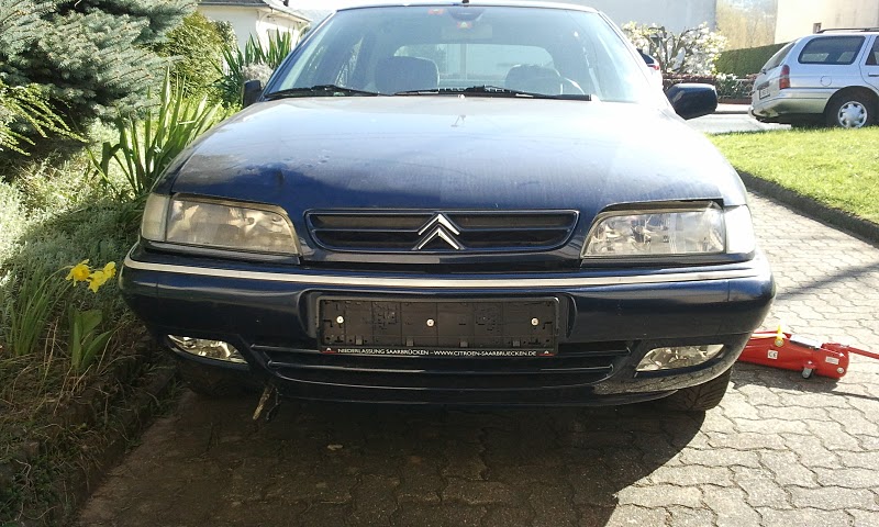

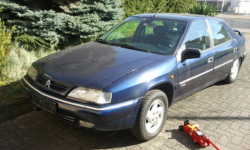

Die kleine Zicke vor der OP, ungewaschen und noch recht unausgeschlafen;)
Gut zu erkennen: der Fronteinschlag. Innen habe ich mal die Lüfterabdeckung runtergeschraubt um mir mal ein Bild zu machen. Rund um den linken Scheinwerfer viel Plastik gebrochen, insgesamt steht die Schürze ein wenig zuweit hinten

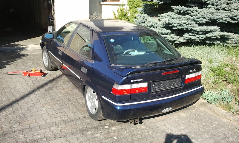

Die Heckpartie ist soweit gut in Schuß, allerdings fand Torsten beim Schrauben ein durchgeschmortes Hitzeschutzblech am Endschalldämpfer

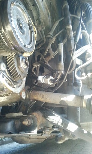

Hier ist in der Bildmitte das Reparaturstück gut zu sehen. Das neue Endstück stammte aus einem Schlachter dazu das neue Kupplungsstück, welches durch kraftvolles anziehen einen dichten Anschluß ergibt. Da das Stahlrohr von der robusten Sorte ist, war das soweit auch kein Problem. Nur übertreiben darf man's halt nichticon6.png

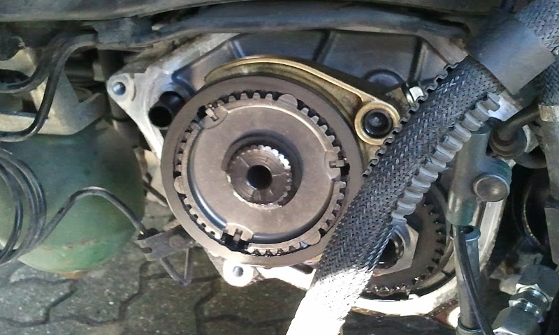

Hier dann noch ein Blick auf die Getriebeinnereien. Was für ein Glück das der 5. Gang so schrauberfreundlich zu erreichen ist.
