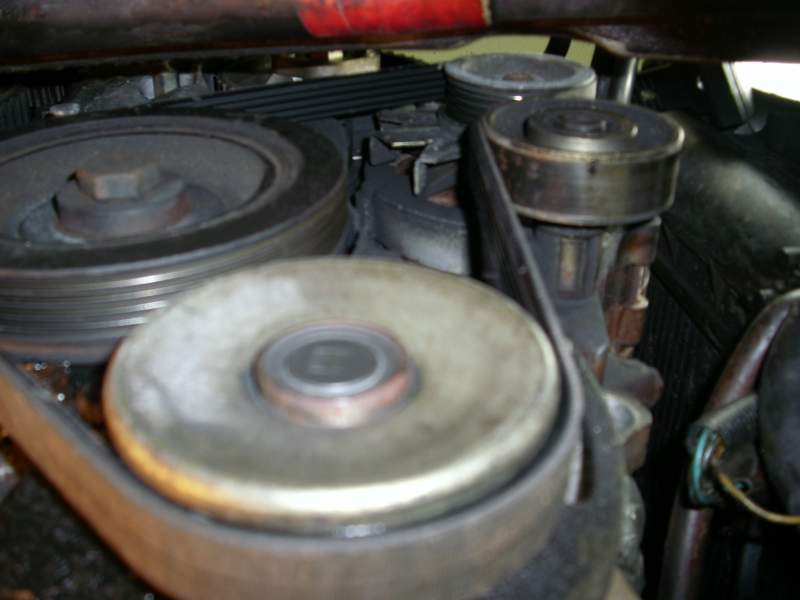

Frage: An meinem BX wurde schon schon vor Jahren die Klima ausgebaut. Es fällt auf, wie kompliziert die Keilriemenführung jetzt ist- Foto anbei. Rechts von der Riemenscheibe dient die Rolle als Riemenspanner, weil die Lima selber unbeweglich ist, nur diese ist an der Oberfläche völlig glatt! Die Umlenkrolle kurz unter der Lima - macht keinen Sinn - oder? Entfernen nicht so einfach - weil die Rollenachse gleichzeitig Lagerbock der Lima ist. Dieser Keilriemen müßte neu - Sondermaß - wie ermittelt man das oder was kann ich sonst ändern?

man könnte es sich auch ganz einfach machen und geht zu einem KFZ-Teilehändler, z.B. ATU, und kauft nach vorhandenem Muster einen etwa gleich langen neuen Riemen.
Weitere Möglichkeit: Man macht erstmal gar nichts, denn der Riemen scheint doch noch in pssablem Zustand zu sein.
Die Anordnung der Rollen macht durchaus Sinn und entspricht der Riemenführung mit Klimakompressor. Die Rolle an der Lima-Halteschraube gewährleistet z.B. einen größeren Umschlingungswinkel an der Limascheibe. Ohne Klima dürfte der Riementrieb nun weit unter der möglichen Belastungsgrenze laufen - da müßte der Riemen jetzt eigentlich ewig halten. Und dass die Rippen über die glatte Rolle laufen, stört überhaupt nicht.
