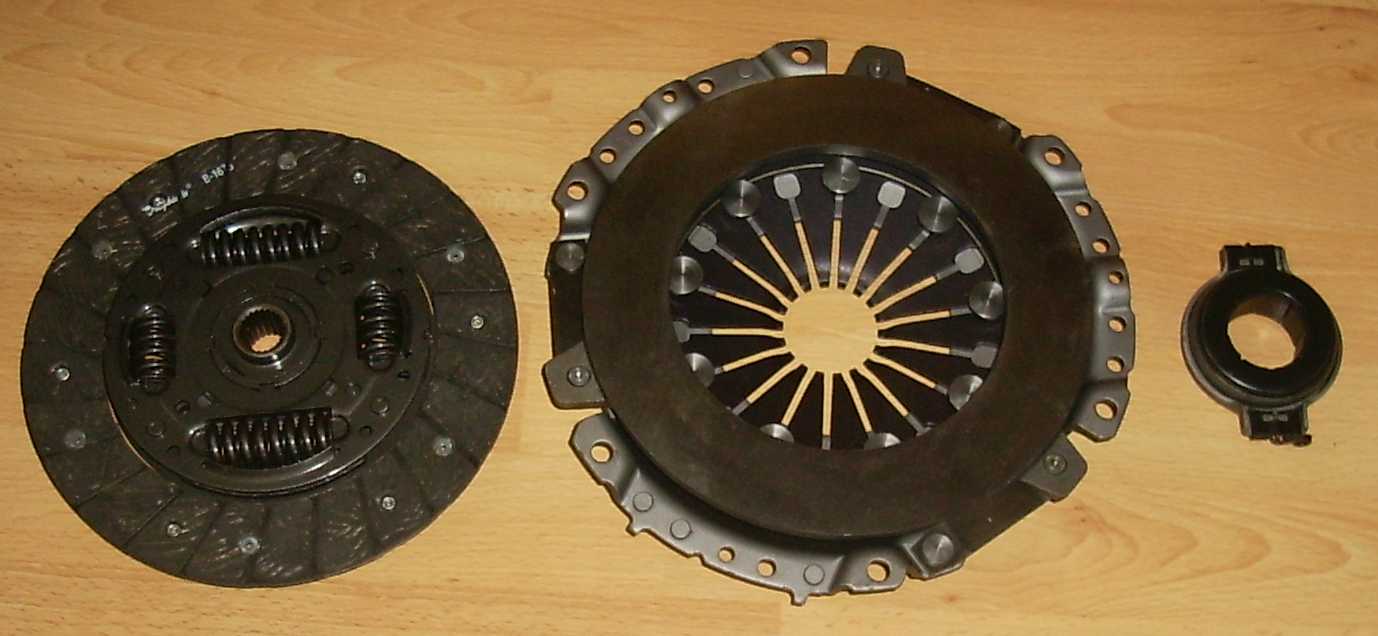

Könnte mir bitte jemand ein Foto machen, von dem Teil?
Meine Druckplatte sah ziemlich genau so aus:
Meint Ihr die Spitz zulaufenden Teile? Vermutlich nicht. Die Kanten des gefundenen Blechs sind parallel, das Blech ist ziemlich dünn.

Ich glaube zu wissen woher das kam. Schau Dir doch mal die Kupplungsscheibe parallel zur Auflagefläche der Beläge an. Zwischen den Belägen findest Du´s.
BXdrvr
Ich stehe auf dem Schlauch. Meinst du eine der 3 Federbleche, die an der Druckplatte sitzen? Also ganz am Rand auf 2, 6 und 10 Uhr auf dem unteren Bild? Dafür wäre das Blech zu dünn. es hat nur 0,5mm!
