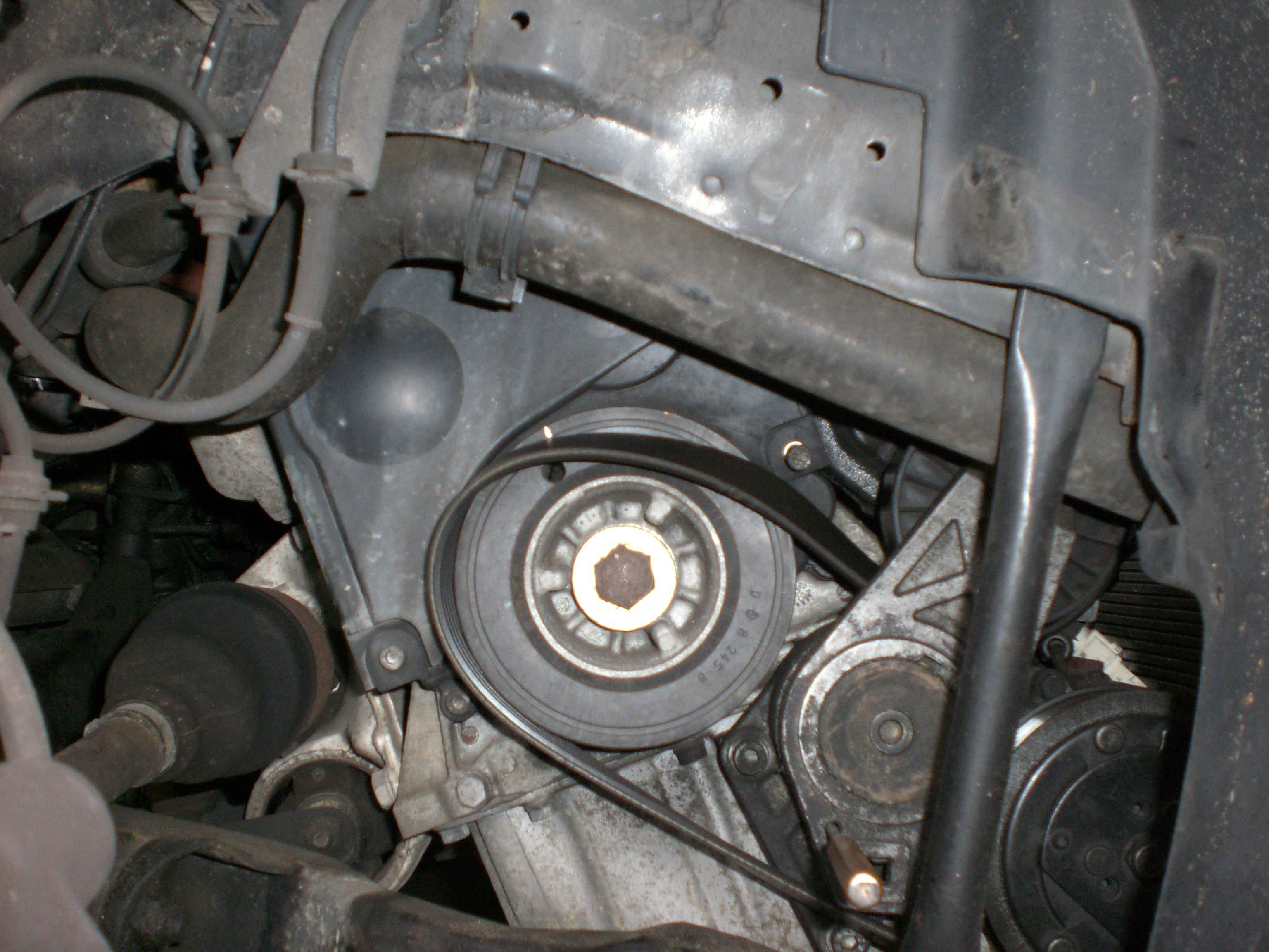

nach der Schwungscheibe einstellen geht nur beim TU Motor, beim XU (also Deinem Motor) müßte man den Winkel zum OT berchnen. Beim Abstecken stehen alle Kolben auf gleicher Höhe (etwa) damit man die Nockenwellen unbeschadet drehen kann. Wenn Du den Motor nicht mit dem Anlasser gedreht hast, sollten die Ventile noch okay sein. Amsonsten "daumendrück" ;). Hier mal ein Bild der Riemenscheibe:
Entschuldigung für die Größe :P, wenn Du Dir die innere Alugußnabe der Riemenscheibe anschaust, siehst Du zwischen den dicken Stegen genau auf der Linie Kurbelwellenmitte-Absteckbohrung ein *I*. Das kannst Du zur Bohrung im Motorgehäuse ausrichten und hast den Absteckpunkt. Ambesten mit einem weissen Edding arbeiten, also mit der "falschen" Bohrung abstecken, Linie von der KW mitte über die Bohrung zum Gehäuse verlängern und markieren. Richtige Linie (s.o.) auf die RS malen und zum Gehäuse ausrichten.
Grüße Jochen

erstmal danke für die Anleitung.Nochmal zu meinem verständniss:
Alte bohrung abstecken.Makierung aufs motorgeheuse verlängern über kurbelwellenmitte und dann das i auf die gemalte makierung ausrichten.Das mit dem logisch denken klappt heute abend nicht mehr :)
jo, genau so. Der Aussenring mit der Bohrung wandert, wenn das Gummi porös ist. Im "Endstadium" vernichten sich ablösende RS auch gerne mal den Zahnriemen und verursachen häßliche Motorschäden. Wenn das mit dem denken wieder klappt, gib mal "Kreidestrich" in die Suche ein.
wünsche gut zu ruhen ;) Jochen
