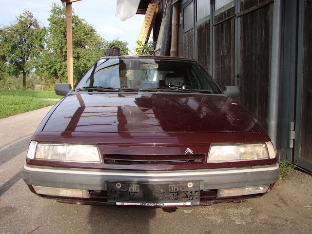

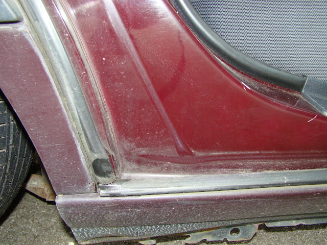

1. September 201016 J. Ersteller Hallo! Also ich habe in 9 Jahren XM noch nie 3.000 Euro bei einer Reparatur in der Werkstatt gelassen. Egal, es steht ja auch nirgends geschrieben, dass die 3.000 Euro in meinem Beispiel nicht gerechtfertigt waren. Im Gegenteil ich verwies sogar darauf, noch einmal genauer die Unterlagen durchzusehen um mir ein exaktes Bild machen zu können. Natürlich werden die diese 138.000km nicht in der erhöhten Fahrposition gefahren sein, mein "vielleicht schon seit 1993???" war selbstverständlich ironisch gemeint. Wie auch immer, ich war jedenfalls sehr verblüfft, dass ein Wagen mit doch so wenigen Kilometern so aussieht! @TT: das war eigentlich auch ironisch gemeint aber da bei meinem das Plastiktrum auch schon weggebröselt ist, war's naheliegend... lgtg
2. September 201016 J. Ersteller So, nun weiß ich mehr: Der Wagen ist Bj. 92 und war bis 1994 auf eine Citroen Werkstatt angemeldet, seit dem nur ein Besitzer. Ich habe alle Rechnungen seit 2005 durchgeschaut. Eine 3.000 Euro Rechnung kam mir nicht unter (kann auch sein, dass das der Voranschlag für die Beseitigung der Pickerl-relevanten Sachen war). Dafür etliche mit 800-900 Euro (auch in relativ kurzen zeitlichen Abständen). Witzig dabei: Im Juli 2006: Zündkabel, Zündkerzen, etc. erneuert, da ein Fehler vorlag im August 2006: ein paar andere Teile der Zündung erneuert, da Fehler scheinbar immer noch da. im September 2006: noch mal Zündanlage, da wahrscheinlich der Fehler immer noch da ;) Der Vorbesitzer hat jedesmal um die 400 Euro gelöhnt Kupplung ist tatsächlich lt. Rechnung ein halbes Jahr alt. Auspuff (End und Mitteltopf) ist ein Jahr alt. Letztes Jahr gab's beim Pickerl keine Beanstandungen (andere Werkstatt als dieses Jahr), bis auf den Auspuff, der dafür auch gemacht wurde. 2007 Pickerl ebenfalls einwandfrei bestanden (selbe Werkstatt wie dieses Jahr). Heuer eine gewaltige Liste: z.B.: - Bremsschläuche vorne rissig > schwerer Mangel - Bremsscheiben vorne angerostet > leichter Mangel - Scheibenwascher > schwerer Mangel (ich hab nachgesehen, hier fehlte nur Wasser...) - Federung, Stabilisator > Gefahr in Verzug! - Abgasführungen und Schalldämpfer > leichter Mangel - Halterung des Ersatzrades > leichter Mangel - Boden lv stark durchgerostet > Gefahr in Verzug! - Fahrgestellnummer > leichter Mangel Was ich besonders witzig finde: - Sitze > leichter Mangel Also weiß der Geier was hier gemeint ist. Die manuelle Verstellung klappt bei beiden Sitzen, keine Risse oder Löcher... vielleicht zu weich und wenig Seitenhalt Rost gibt's auch massiv - wie bei meiner vorigen Schlachtung - unter dem Luftfilterkasten! Dafür sind die Türen ABSOLUT rostfrei!!! Vielleicht wegen dieser Dichtung? Hat das schon mal jemand gesehen??? Naja, so long! Thomas PS: ALLE Bilder hier: http://picasaweb.google.at/ThomasCitXM/XMSchlachtung20i Bearbeitet (2. September 201016 J. von badscooter)
