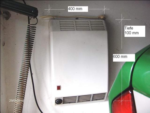

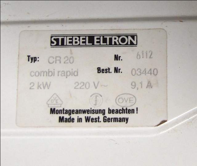

Ich heize die Garage bei Bedarf mit diesem Ding (s. Fotos). Funktioniert sehr gut und seit vielen Jahren. Mit dem Wahlschalter kann zwischen 1 KW und 2 KW Heizleistung umgeschaltet werden; bei 2 KW-Stellung läuft der Lüfter gleichzeitig mit höherem Tempo. Alles dazu noch thermostatgeregelt (Drehschalter). Oben wird Luft angesaugt und nach unten ausgeblasen.
Ich meine, dass durch das Gebläse eine schnellere und bessere Luftumwälzung in der Garage geschieht. Mein Garagentor ist nicht isoliert, im letzten Winter schaffte das Gerät bei -8° Außentemperatur innen immerhin 14°, was zum Schrauben eigentlich völlig ausreichend ist. Dauerte ca. 40-45 Minuten, um dies zu erreichen. Konvektor mit reiner Strahlungswärme dauert vermutlich länger.
