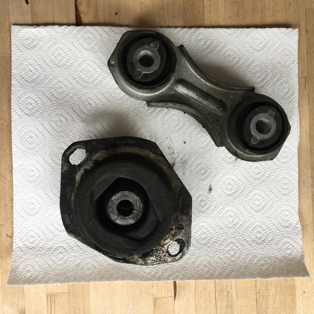

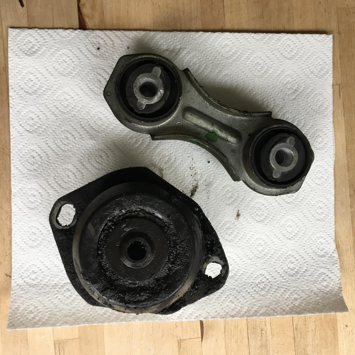

es begann mit etwas tropfendem öl aus der ölwannendichtung (2l alumotor) und vibrationen beim anfahren. da zum dichtungstausch der motor eh angehoben werden muss, entschied ich mich neben "knochentausch" auch zum motorlagertausch. alle teile bei der basis bestellt und von nürnberger fachwerkstatt einbauen lassen (5h) - alles top, kein tropfen, kein vibrieren. auch der gangschaltungsknüppel der vorher manchmal arg geschlackert hat, steht ruhig im ledersäckchen. angesprochen auf die lager-justierungsdiskussion meinte der meister sinngemäß: "alles 1/2 so wild, er bauts einfach so ein". hoffe natürlich das ist dauerhaft gut, aber bis jetzt alles top :)
Bearbeitet ( von vb cx20tre)
