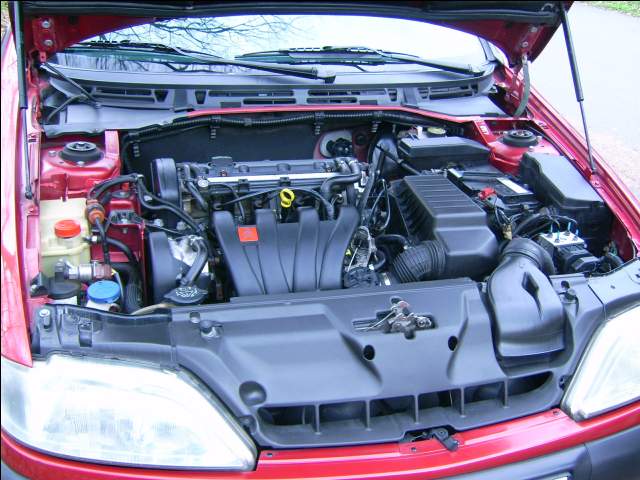

Hallo leute!
Ist wieder mal die Zeit gekommen, die Zündkerzen zu wechsenl!
Kann ich die Selber wechseln? Wenn ya wie mache ich das wo liegen die Zündkerzen??
Muss ich dafür die abdeckung aufschrauben?
Brauche ich bestimmte Zündkerzen ? Hat es schonmal jemand gemacht?
wäre echt nett wenn ich mich mal aufklären würdet dankeschönn :):)
Citroen Xsara Exclusive 1,8i 16V,81 Kw, Bj: 1999
http://bilder.citdoks.de/pics3/a1d971283724733_640.jpg
Moin.
1. Stecker von der oberen Abdeckung abziehen, dazu den Drahtbügel zusammendrücken. Stecker ist rechts an der Abdeckung.
2. Abdeckung abschrauben. Sind 8 Schrauben, meine ich. Torx, bin ich mir recht sicher.
3. Abdeckung langsam und ohne Gewalt abziehen. Mit bischen rechts/links wackeln geht es besser. Die Abdeckung sitzt mit 4 Gummitüllen auf den Zündkerzen, daher geht das etwas stramm runter.
4. Zündkerzen rausschrauben.
5. Alles rückwärts.
Beim Reinschrauben die Zündkerzen nur handfest einschrauben, nicht festziehen!
