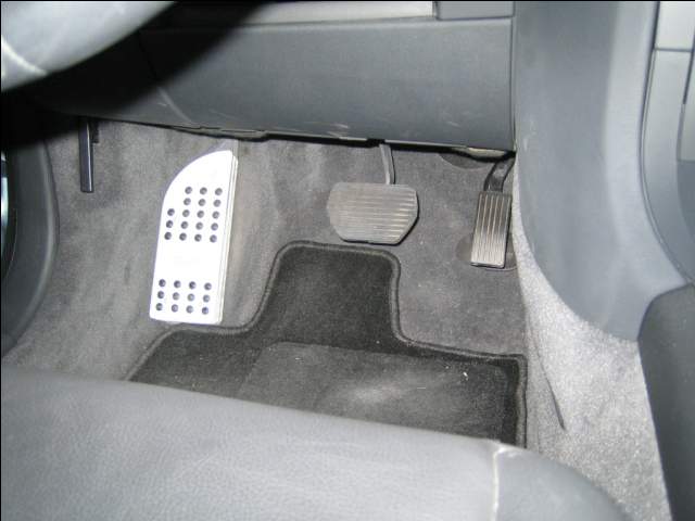

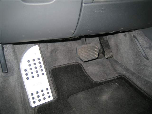

26. September 201016 J. Schon seit Längerem hat mich bei meinem C6 mit Automatik gestört, dass die vorhandene Fußstütze für den linken Fuß nicht richtig positioniert ist. Vor allem bei längeren Fahrten würde ich gerne mal das linke Bein dort abstützen und stelle immer wieder fest, dass die Entfernung größer ist, als beim rechten Fuß zum Gaspedal. Deshalb fahre ich in der Regel mit senkrecht abgeknicktem linkem Bein, was mich immer wieder bei längeren Fahrten gestört hat. Jetzt habe ich mich mal um eine Lösung bemüht und bin im Internet fündig geworden. Beim Anbieter European-Parts (www.european-parts.net) gibt es für den Ford Focus MK2 eine Fußstütze „Code:Red“ aus Alu im Racing-Design, die fast exakt die Form der vorhandenen Plastikstütze des C6 hat. Die 8 mm dieser Fußstütze reichen noch nicht aus und ich musste sie zusätzlich mit ca. 25 mm Material unterfüttern. Jetzt habe ich endlich das Gefühl, dass beide Beine gleich weit ausgestreckt sind und sie sieht auch noch gut aus (besser als auf den nachfolgenden, vom Blitz überstrahlten Bildern). Vielleicht hilft diese Lösung auch anderen C6-Fahrern, auch denen mit Schaltern. Bilder siehe hier: Bearbeitet (26. September 201016 J. von august)
26. September 201016 J. Danke für den Tipp, sieht ja doll aus, diese gelochte D+W-Platte... Und dann erst die Kratzspuren am unteren Armaturenbrett...Wie groß bist Du denn? Ich bin 1,81 m und Dein Problem ist mir noch nicht aufgefallen. Gruß C6-Knut
26. September 201016 J. Hallo, mein linkes Bein ist etwa 15 mm kürzer als das rechte und ich kenne das Problem auch nicht. Da entscheidet wohl das persönliche Wohlbefinden. Ich sitze auch recht dicht am Lenkrad und stelle auf langen Strecken eher den Fuß auch einmal unter das Kupplungspedal, um das Bein etwas zu strecken. Gernot
26. September 201016 J. Bei mir passt es auch exakt. "Lümmelst" du dich vielleicht etwas schräg in den Sitz?
27. September 201016 J. Ersteller Danke für die Blumen! Und ich Dämel hatte geglaubt, anderen damit helfen zu können.
27. September 201016 J. Wenn du damit besser klar kommst, ist es doch super. Die Problematik kann ich jedoch auch nicht bestätigen, weil ich mit den vielen Einstellmöglichkeiten bestens zurecht komme. T.
