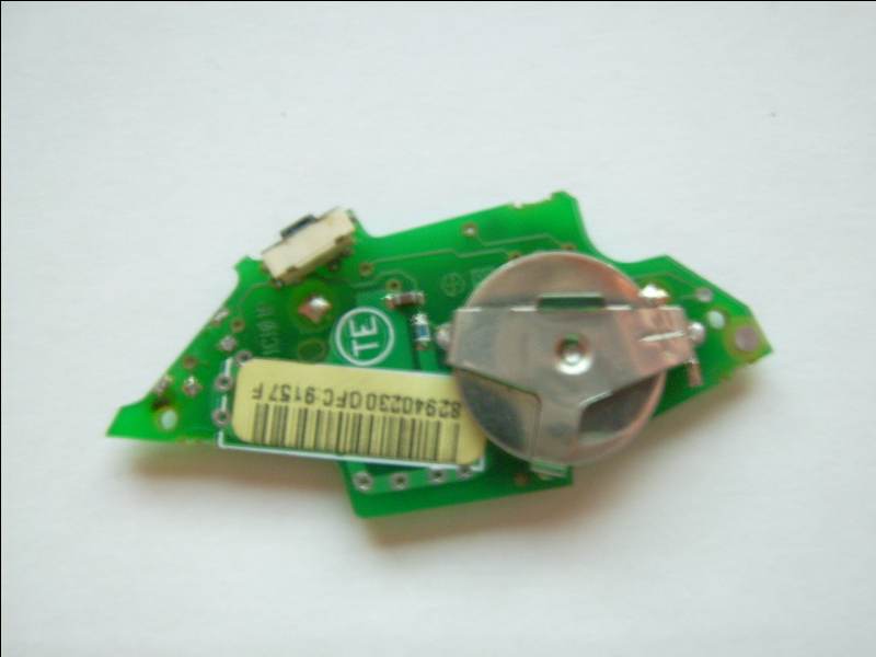

Hallo an alle und danke für eure Ideen!
hier ich habe hier ertsmal ein Foto davon gemacht dann könnt ihr mir besser helfen :)
Foto http://bilder.citdoks.de/pics4/6d7dc1287599335_800.jpg
Meint ihr das da kann man noch retten?
ja, taster einfach wieder anlöten (anlöten lassen) und die gummitasten beim freundlichen bestellen und verbauen.
danach ist der schlüssel wieder wie neu. hatte ich aber alles schon geschrieben.

OK burni alles klar danke!!!:)
