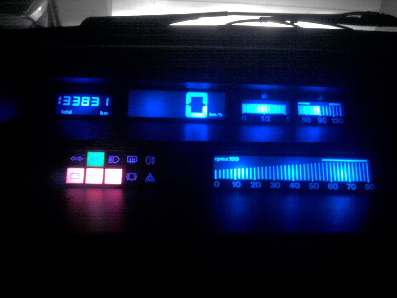

Blaue Tachobeleutung

mein tacho ist nicht blau sondern eigentlich weiss mit rote zeiger ;) kommt blos auf dem foto so rüber ;)
Gruß Eric
Bin ich so Farbenblind ??? Naja sieht auf jedenfall auf der ersten Blick besser aus als das Original ... was sagen die Langzeitstudien ... nachts mehrere Stunden auf der Autobahn ?

Dafür wenigstens die blinker blau gemacht, das haut super hin.

tip von mir, da nochmal von hinten eine transferfolie hinterlegen die weiß milchig ist und leds nehmen mit 120 grad abstrahlwinkel, dann leuchtet das vollflächig.
xm tacho ist einfach, der hat an den zeigern anschläge im motorantrieb, beim xantia heißt es ne neue einstellung vom tacho machen.

Habe heute grüne LEDs (Abstrahlwinkel 140Grad) eingebaut und es sieht richtig gut aus, die Zeiger sind aber nun total dunkenl! Alle slots sind nach wie vor belegt.
Haben die Zeiger extra Birnen, die unter der Platine versteckt sind?

nein original werden die zeiger so von den weissen birnen angeleuchtet ich habe bei mir pro zeiger noch smd leds verbaut 2 bei den kleinen und 3 bei den großen :D ,
war ne ganzschöne fummelei aber es sieht vernünftig aus
und meine zeiger leuchten sobald zündung an ist ;) also unabhängig von der restlichen beleuchtung

Habs beim X1 auch mal versucht mit LEDs von Conrad. Da gabs keine weißen, hab grüne genommen. Es bleiben dann große Teile dunkel weil die LEDs nicht rundrum strahlen wie die normalen Birnchen sondern nach vorne. Manche Lichtleiter kommen aber von der Seite und bringen das Licht nach vorne zu den Instrumenten. Diese Teile bleiben dann dunkel. Die beleuchteten Teile waren dann aber ziemlich krass hell. Das Originallicht gefiel mir besser.

also für die zeiger hatte ich 1206er rote superhelle smd leds genommen und die mit kleber auf der tachoscheibe festgemacht so das man sie nicht sieht
die weissen sind solche superflux leds ;)

Mit den neuen LEDs, die bis zu 160 Grad Ausleuchtung haben, erreicht man optimale Ergebnisse. Bin auch sehr sehr zufrieden, bis auf die schwarzen Zeiger :-(
Die weißen Stellen sind nur auf dem Foto zu sehen, vielleicht haben die Fotografen unter uns eine Erklärung.
Habe das Problem mit den dunklen Zeigern anders gelöst. Mir ist eingefallen, dass rot und grün Komplementärfarben sind
=> die rotgefärbten Zeigen lassen kein grünes Licht durch.
Das gleiche Problem entsteht, wenn man rote LEDs als Hintergrundbeleuchtung einbaut. Das grünliche Instrumentenpannel bleibt komplett dunkel, nun leuchten nur die Zeiger.
Am ende habe ich weiße LEDs verbaut und nun ist alles super. Keine weiteren Umbauten notwendig.
