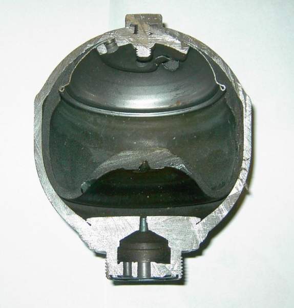

13. November 201016 J. Hallo Master Grey, bei abgelassenem Fahrzeug ist der Stickstoffdruck = dem Tarierdruck. In Fahrtposition ist er höher, der Stickstoff diffundiert daher eher raus. Es ist richtig, daß die Membrane deformiert wird aber nicht gedehnt. Sie hat eine Form wie ein W und wenn das LHM weg ist, wie ein U. Im Anhang eine geöffnete Kugel. Es it auch zu sehen, daß die Membrane unten dicker ist, und damit schließt die Öffnung zum LHM wenn der Wagen in Tiefstellung ist. Bearbeitet (13. November 201016 J. von ACCM Claude-Michel)
13. November 201016 J. Ersteller Wenn ich es richtig verstanden habe, macht es durchaus Sinn, das Auto in Tiefststellung zu parken, zumindest wenn es tagelang stehen sollte. Gruß Niko
13. November 201016 J. Ja, das wäre richtig wenn jedes Stickstoffmolekül gegenüber einem LHM-Molekül stehen würde und das eine gegen das andere drücken würde. Leider ist es aber nicht so. Ganz schön hartnäckig!MasterGrey hat's doch auch grad schon gesagt: Der (exakt gleich große) Gegendruck erschwert die Diffusion. Dazwischen ist ja noch die Membran! Wenn ich es richtig verstanden habe, macht es durchaus Sinn, das Auto in Tiefststellung zu parken, zumindest wenn es tagelang stehen sollte.Gruß Niko Nö, es macht eben keinen Sinn. Bitte nochmal lesen und die Ironiebeiträge erkennen. Bearbeitet (13. November 201016 J. von Juergen_)
