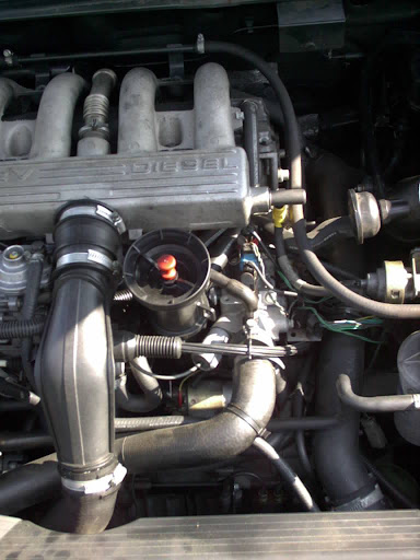

Hier Bilder vom 2,5er
Lass Dich nicht von der nicht ganz eindeutigen Bildbeschreibung verwirren.
Ich habe eben den blauen Stecker "B" abgezogen, und die Temperaturanzeige im Armaturenbrett ist ausgefallen.
Dann habe ich den braunen Stecker "C" gezogen, und die Kühlerventilatoren sind auf höchster Stufe gelaufen. Obwohl: keine Warnlampen bei mir. Entweder sind da meine Birnchen nach nur 4 Jahren hin oder es wird zwischen "unterbrochener Leitung" und "Übertemperatur" unterscheiden?
Dann habe ich noch den grünen Stecker "A" gezogen und ... der Stecker ist zerbröselt. Aua... ;)
Am braunen Stecker bzw. am Fühler drunter wird wohl Dein Problem liegen. Obwohl ich an Deiner Stelle jetzt nicht wüsste, wem ich weniger vertrauen sollte: den Warnlampen (brauner Strecker) oder der Temp-Anzeige (blauer Stecker). Ich würde mir da wirklich beide Sensoren tauschen lassen, nur um ganz sicher zu sein. Weisst schon, beim 2.5er sollte besser alles was mit Kühlung zu tun hat auch tip-top funktionieren.
