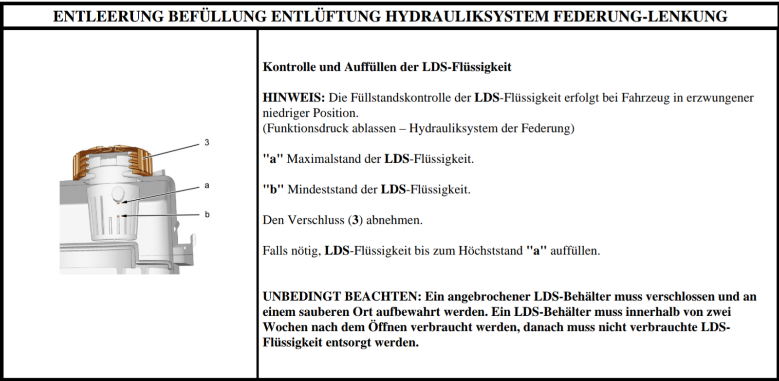

Den LDS-Stand für das Federungssystem kannst du eigentlich nur mit Lexia oder Diagbox kontrollieren - das Fahrzeug damit drucklos machen, dann im Behälter den Stand gemäß Abbildung prüfen:

hmm, soll ich nun trotzdem ein wenig einfüllen oder lieber sein lassen?
Du riskiert das die Suppe beim nächsten drucklos machen überläuft und die Pumpe ruiniert. Besorg dir eine Lexia oder so, damit kannst du nach Anleitung drucklos machen und den Füllstand korrekt prüfen. Alles andere ist Glückssache.
