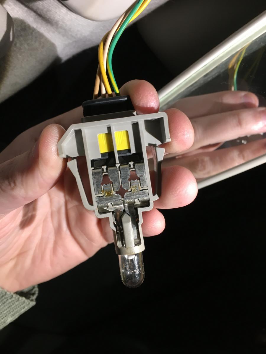

Mojn, nach 7 Jahren erwischt es mich nun auch.
Anfangs sporadisch nicht funktionierend, dann immer mehr sporadisch mal funktionierend - nun 7 Tage komplett tot.
Es handelt sich bei mir nur um die vordere Leuchte. Die hintere geht ( türkontakt, Dauer, Zündschlüssel) vorne jedoch tot.
Es liegen vorn am Stecker auch nur 5V an. hinten bei gleicher belegung 12V
Kann jemand das Problem lösen? Tipps?
Vielen Dank vorab!
Sind da nicht 3 Kontakte? Dauerplus, gedimmtes "Tür"- Plus und Masse?
Ronald
Ich hab jeweils aussen gemessen und da kommen hinten 12v an und vorne nur 5V. Ob das Dauer oder Türkontakt ist weiss ich grade nicht.
Sollte vorn + hinten nicht ueber den gleichen Stromkreis laufen?
Bearbeitet ( von DieArmeSau)
Funktioniert weder Tür- noch Dauerlicht? Egal ob Fahrer-, Beifahrer- oder Hintertür offen?
Ronald
hm..meine letzte Antwort von Mobil kam wohl nicht an. :confused:
Das Wochenende gehe ich dem Problem nach.... Es geht weder Tür noch Dauerlicht....
