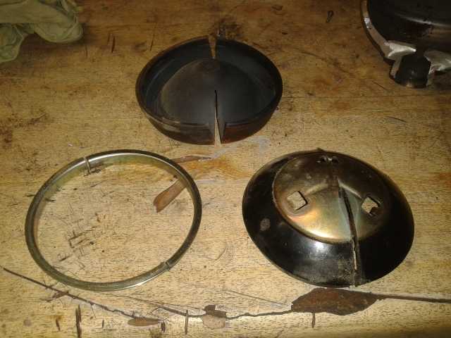

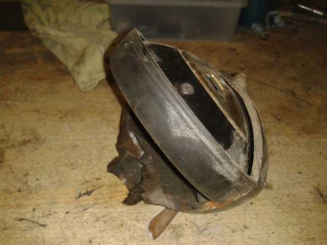

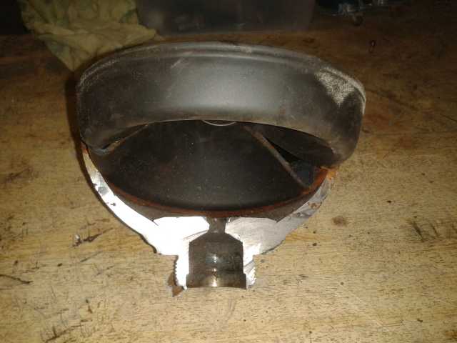

Auffällig, dass es in einer der defekten Kugeln metallisch rasselt wenn man sie schüttelt. Ich werde mal versuchen die Kugel aufzuschneiden, um zu sehen wie die Membran eingespannt ist.
Jetzt nachdem alle 7 Kugeln getauscht sind federt das Fahrzeug wieder wie neu.
Bitteschön! ;)
Danke Dotti !
Die Bilder ersparen mir einige Arbeit (das Material hat ja ziemlich Wandstärke, ich hatte heute Abemd angefangen mit der Flex.....)

Ich hatte eigentlich gedacht, dass die Kugeln im C6 dank Doppelmembran etwas länger halten.
Schade -- ist dann ja offenbar doch so ähnlich wie bei den Zentralhydraulikern.
Grüße,
Dirk
Hallo Dirk,
das ist keine "Doppelmembran". Das eine (ganz rechts im 3. Bild) ist eine Kunststoffhaube mit Metalleinlage, falls du das meinst.
