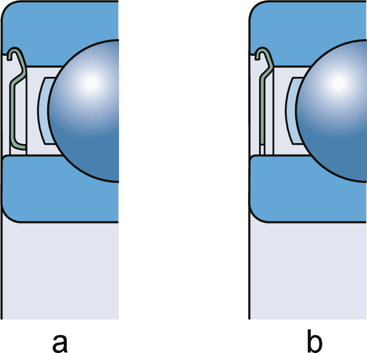

Abgedichtete Lager
Auswahlrichtlinien für Abdichtungen für unterschiedliche Betriebsbedingungen enthält Tabelle 1. Diese Richtlinien sind Orientierungshilfen. Sie können den Test der Dichtung oder Deckscheibe für den vorgesehenen Anwendungsfall nicht ersetzen. Weitere Informationen enthält der Abschnitt Integrierte Dichtung.
Die Deck- und Dichtscheiben sitzen mit ihrer äußeren Kante fest in einer Eindrehung am Außenring und dichten gegen diesen einwandfrei ab, ohne ihn zu verformen. Diese Abdichtungen sind erhältlich als:
Deckscheiben
  • haben das Nachsetzzeichen Z
  • sind in erster Linie für Einbaufälle mit rotierendem Innenring vorgesehen
  • sitzen fest im Außenring und bilden mit der Innenringschulter einen engen berührungsfreien Dichtspalt
  • sind aus Stahlblech
  • sind serienmäßig mit Ansatz in der Bohrung erhältlich (Bild 3), ausgenommen von einigen Größen ohne Ansatz
  • schützen vor Verunreinigungen ohne Reibungsverluste

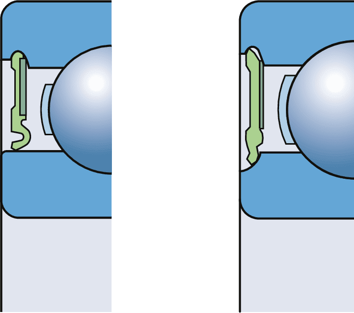

Berührungsfreie Dichtungen
  • haben das Nachsetzzeichen RZ (Bild 4)
  • haben eine bessere Dichtwirkung als Dichtscheiben
  • können mit denselben Drehzahlen wie Dichtscheiben betrieben werden
  • bilden einen extrem engen Dichtspalt mit der Innenringschulter
  • bestehen aus öl- und verschleißfestem, stahlblecharmiertem Acrylnitril-Butadien-Kautschuk (NBR)

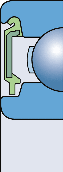

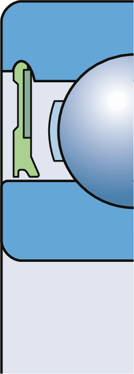

Dichtungen mit geringer Reibung
  • haben das Nachsetzzeichen RSL oder RST
  • haben eine bessere Dichtwirkung als berührungsfreie Dichtscheiben
  • bestehen aus stahlblechverstärktem Acrylnitril-Butadien-Kautschuk NBR (öl- und verschleißfest)
Ausführung RSL (Bild 5😞
  • haben praktisch keinen Kontakt mit einer Eindrehung in der Innenringschulter
  • sind lieferbar für Lager der Reihen 60, 62 und 63 in zwei Ausführungen, je nach Größe des Lagers

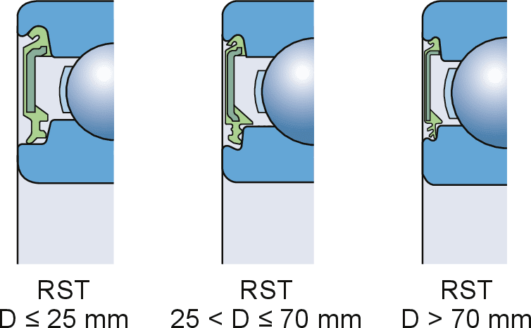

Ausführung RST (Bild 6😞
  • dichten in der Eindrehung in der Innenringschulter einwandfrei ab
  • sind auf Anfrage für Lager der Reihen 60, 62 und 63 in drei RST-Ausführungen lieferbar, je nach Größe des Lagers

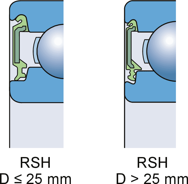

Berührungsdichtungen
  • haben das Nachsetzzeichen RSH, RSH2, RS1 oder RS2
  • aus stahlblechverstärktem
    • NBR
    • FKM (Nachsetzzeichen RS2 oder RSH2, auf Bestellung lieferbar)
  • stehen je nach Lager, mit denen sie zum Einsatz kommen, in verschiedenen Ausführungen zur Verfügung
    • sind für Lager der Reihen 60, 62 und 63 in zwei RSH-Ausführungen lieferbar (Bild 7), je nach Größe des Lagers
    • mit den übrigen Lagern lieferbar sind die RS1-Ausführungen, die entweder gegen die Mantelfläche der Innenringschulter oder gegen eine Eindrehung in der Innenringschulter abdichten (Bild 8); die jeweilige Ausführung ist durch die Abmessung d1 oder d2 in der Produkttabelle markiert.
